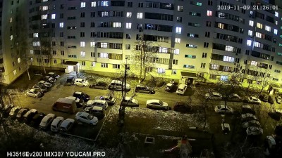

Поставил новые черные объективы на 335, нормально собрал 335+2.8мм, чтобы засветов от ИК и затемнений по углам не было и для сравнения 307 на последней прошивке.

А на картинке написано 335ая с 4мм, а с 2.8 весь дом напротив виден, было раньше. Так и 4 или 2.8? А на v200 какой? Новые чорные это какие?
Ситонг четче кажет.

Новые из этого сообщения http://forum.videon.spb.ru/viewtopic.ph ... 88#p127188 раньше в этой камере ребристые пластиковые стояли, там реальные 4мм было, может даже больше. Но ранее сравнивал эти новые и старые металлические гладкие, 1 в 1 качество. Но вот эти новые воде как 5мп прод продавал, уж не знаю реальные мп там или нет. На ситонге такой же объектив.
Там где ЧБ, 2.8мм

Просто на 335й угол ширше по высоте, это от матрицы?
