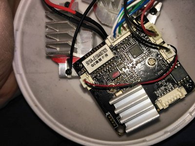

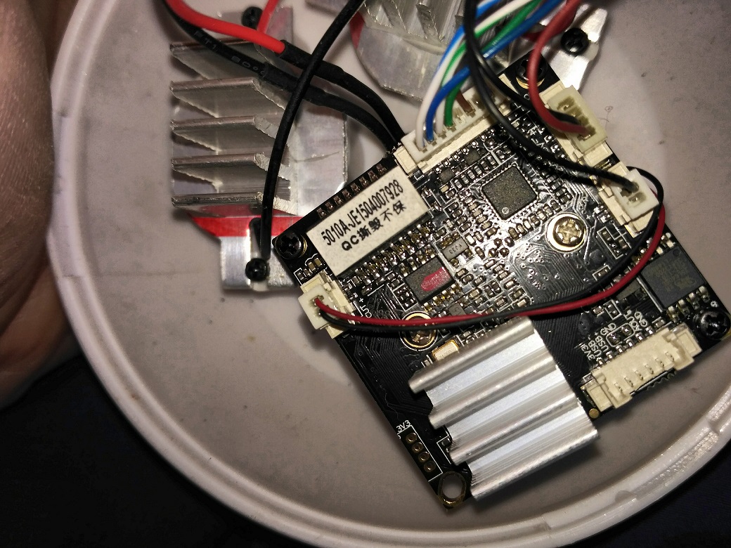

Получил камеру на плате HI3518V200, вход на микрофон вот тут.
Сообщения: 854
Re: Микрофон к IP камере
Сообщение VitoTLT » 08 дек 2017, 20:38
А земли там нет отдельной на аудиотракт, как в простых модулях 3516С ?

Сообщение arthur.maliev » 08 дек 2017, 21:45
VitoTLT писал(а):А земли там нет отдельной на аудиотракт, как в простых модулях 3516С ?
Самый верхний, т.е. 5 если считать снизу вверх, но я запитываюсь от подсветки, беру там gnd и +
