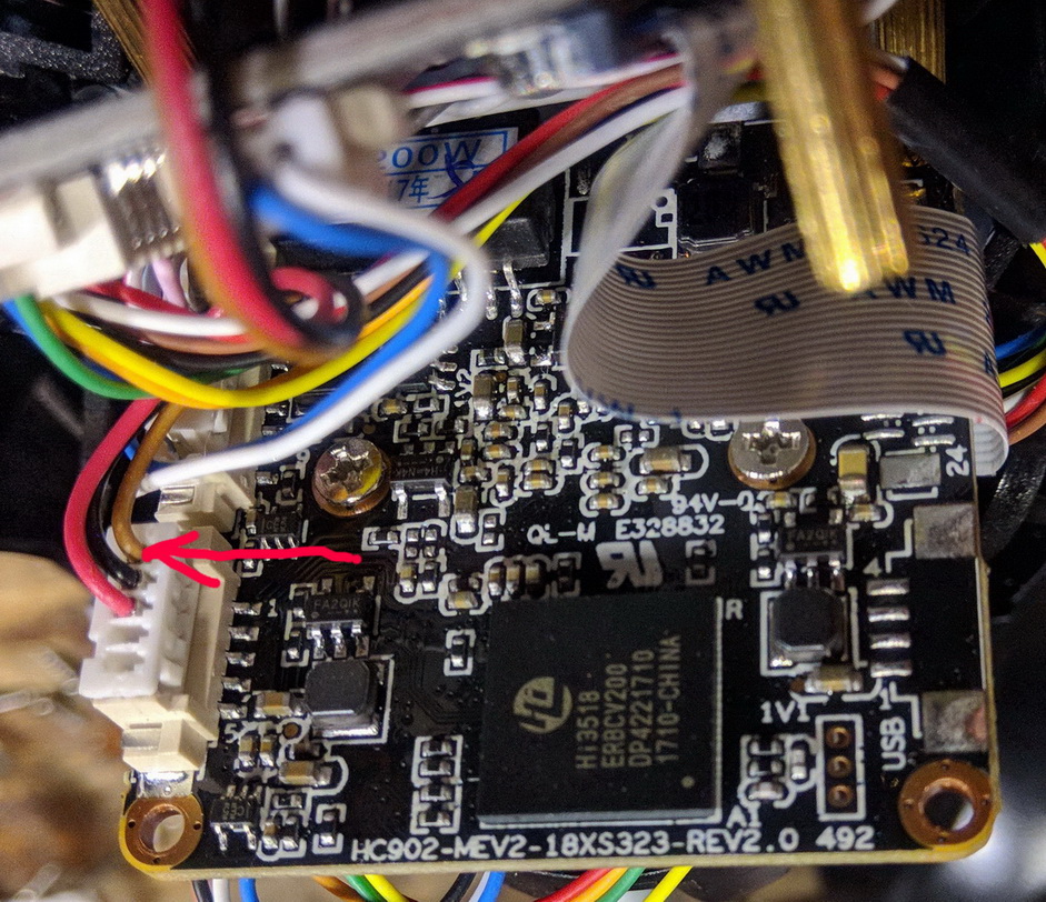

Доброго дня. Купил такую камеру-https://ru.aliexpress.com/item/KKmoon-W ... 58078.html
Видеочип HI3518ERBCV200 + IMX323. Решил приладить микрофон, т.к. в описании упоминалось про аудио канал. Нашел контакт нужный, на фото
Вход низкоомный, т.е. надо микрофон с предусилителем. Поставил от старой видеокамеры на 2 транзисторах, чувствительность и качество на 4.

igoripm писал(а):Видеочип HI3518ERBCV200 + IMX323. Решил приладить микрофон, т.к. в описании упоминалось про аудио канал. Нашел контакт нужный, на фото
На фото вижу проц 3518 и на сколько я знаю, на такие процы не ставили соневские матрицы.

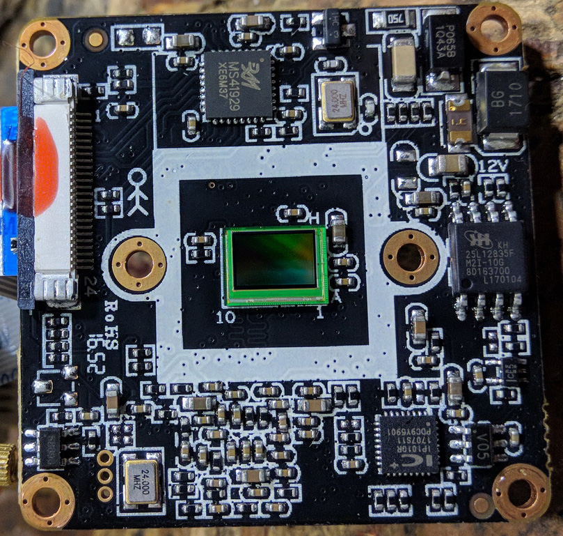

Сообщение igoripm » 16 дек 2017, 17:38
это не она?
Мне продаван сказал, что сони. Есть повод спор открыть?

Сообщение Sonya » 16 дек 2017, 18:30
igoripm писал(а): это не она?
Она самая
Нет причин для беспокойства.

kROOT писал(а): На фото вижу проц 3518 и на сколько я знаю, на такие процы не ставили соневские матрицы.
XM не ставили, а тут больше похоже на NVSIP. Как видим, у них есть такие модули.

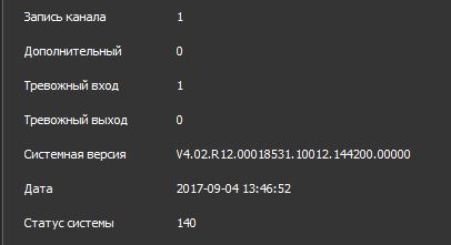

Пришла камера на модуле HI3518EV200_53H13_S38, подключил я к ней шорох7 и звук как в банке, попробовал шорох21, звук стал хорошим и разборчивым, но присутвовал небольшой фон, где-то тут на форуме мельком читал, что на июльской прошивке звук сделали значительно хуже, попробовал откатиться до апрельской, но не заметил каких-то особых улучшений. в облаке на яндексе нашел последнюю прошивку General_HZXM_IPC_HI3518EV200_53H13_S38_V4.02.R12.Nat.OnvifS.20170904_ALL.bin от 4 сентября 2017, шумы ушли звук стал значительно лучше и на 7 и на 21 шорохе

Потестил (( Звук стал значительно хуже, как изначально - шумы и на 7 шорохе, звук как в банке, все таки лучше использовать General_HZXM_IPC_HI3518EV200_53H13_S38_V4.02.R12.Nat.OnvifS.20170904_ALL.bin звук значительно качественней и нет шумов.
