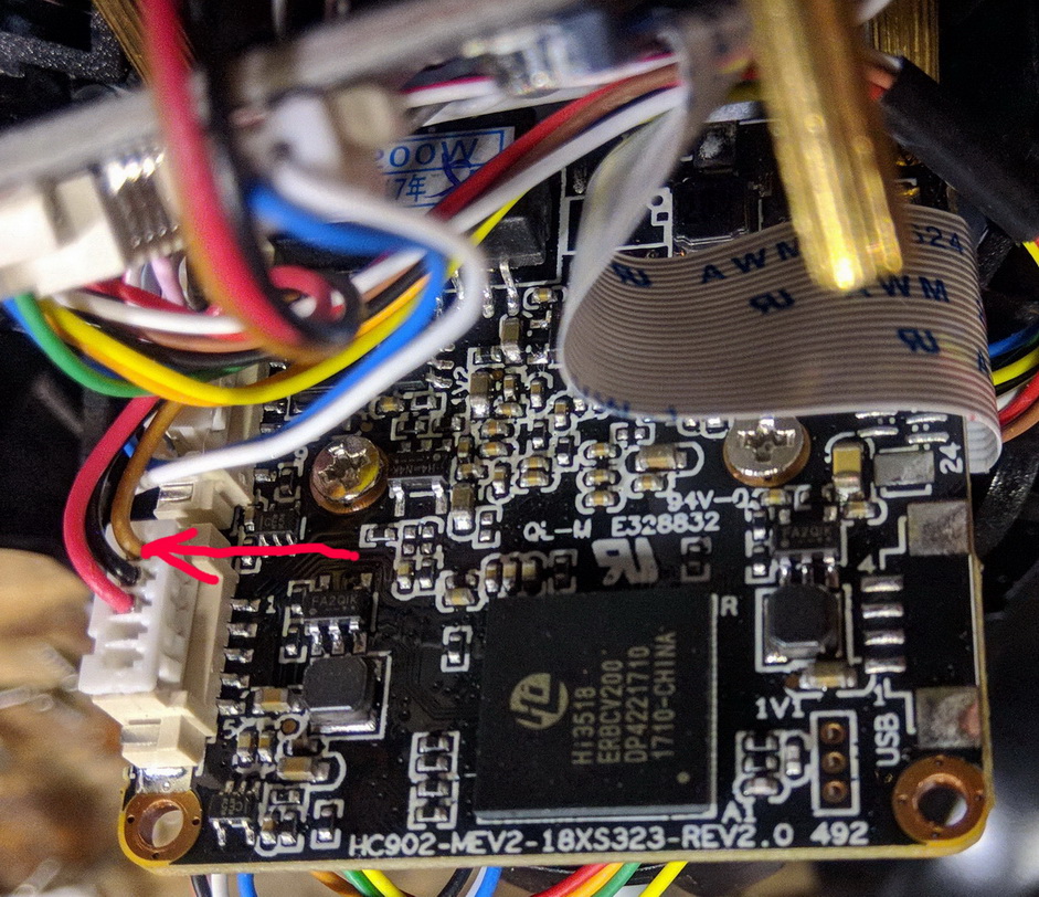

Доброго дня. Купил такую камеру-https://ru.aliexpress.com/item/KKmoon-W ... 58078.html
Видеочип HI3518ERBCV200 + IMX323. Решил приладить микрофон, т.к. в описании упоминалось про аудио канал. Нашел контакт нужный, на фото Вход низкоомный, т.е. надо микрофон с предусилителем. Поставил от старой видеокамеры на 2 транзисторах, чувствительность и качество на 4.

На фото вижу проц 3518 и на сколько я знаю, на такие процы не ставили соневские матрицы.igoripm писал(а):Видеочип HI3518ERBCV200 + IMX323. Решил приладить микрофон, т.к. в описании упоминалось про аудио канал. Нашел контакт нужный, на фото

это не она? Мне продаван сказал, что сони. Есть повод спор открыть?kROOT писал(а):На фото вижу проц 3518 и на сколько я знаю, на такие процы не ставили соневские матрицы.igoripm писал(а):Видеочип HI3518ERBCV200 + IMX323. Решил приладить микрофон, т.к. в описании упоминалось про аудио канал. Нашел контакт нужный, на фото

Она самаяigoripm писал(а): это не она?
Нет причин для беспокойства.Мне продаван сказал, что сони. Есть повод спор открыть?

XM не ставили, а тут больше похоже на NVSIP. Как видим, у них есть такие модули.kROOT писал(а): На фото вижу проц 3518 и на сколько я знаю, на такие процы не ставили соневские матрицы.
