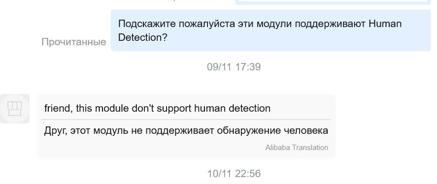

Камеры с поддержкой XVI последней версии - XVI4 идут на процессорах от XM320 и выше, все имеют Human Detection.
Вот ответ продавца про ХМ350
Ладно придут будем посмотреть, заказал на апгрейд.
Re: Новая функция "распознавания лиц" в NVR c XM
Сообщение AlienP666 » 13 ноя 2019, 07:22
Перестраховывается видать

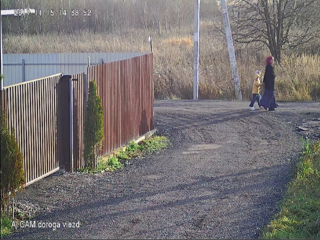

Ну не знаю у меня xm530 + imx307 детектирует лица практически 100% причем на приличном расстоянии, на снимке около столба. Линза 16мм обычная.

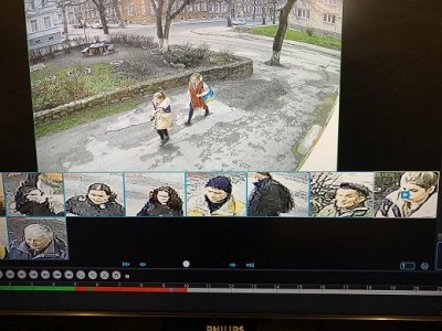

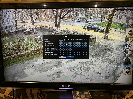

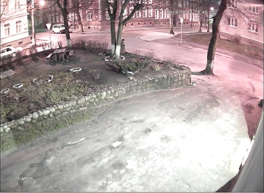

Вчера пришли модули, сегодня установил XAG-53X50PS-U это XM350 + SC5239 1/2. 7 ", с моим регистратором на плате AHB8008T-GL распознавание лиц отлично заработало. Так же порадовала светочувствительность матрицы, на скрине даже и не скажешь что уже совсем темно, старый модуль нормально отображал только часть дороги под диодным прожектором 20 ватным.

Да в аналоге проц выполняет , но не все камеры поддерживаются. Если я правильно понимаю распознавание лица поддерживается только если камера с детекцией гуманоида. У меня работает детекция движения, распознавание лиц, интелект и распознавание гуманоида.

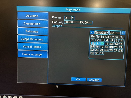

Обновился, спасибо сайту kROOT https://www.cctvsp.ru/articles/dvr-firmware-update. Распознавание появилось, бум настраивать.
