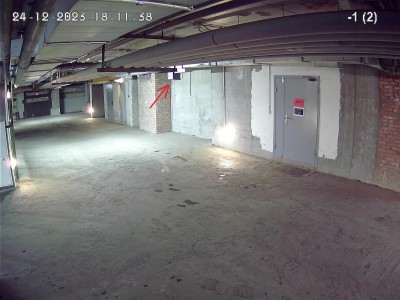

Нормальным такой "подвал". Там подземная парковка что ли?
Да. Так и есть :)
