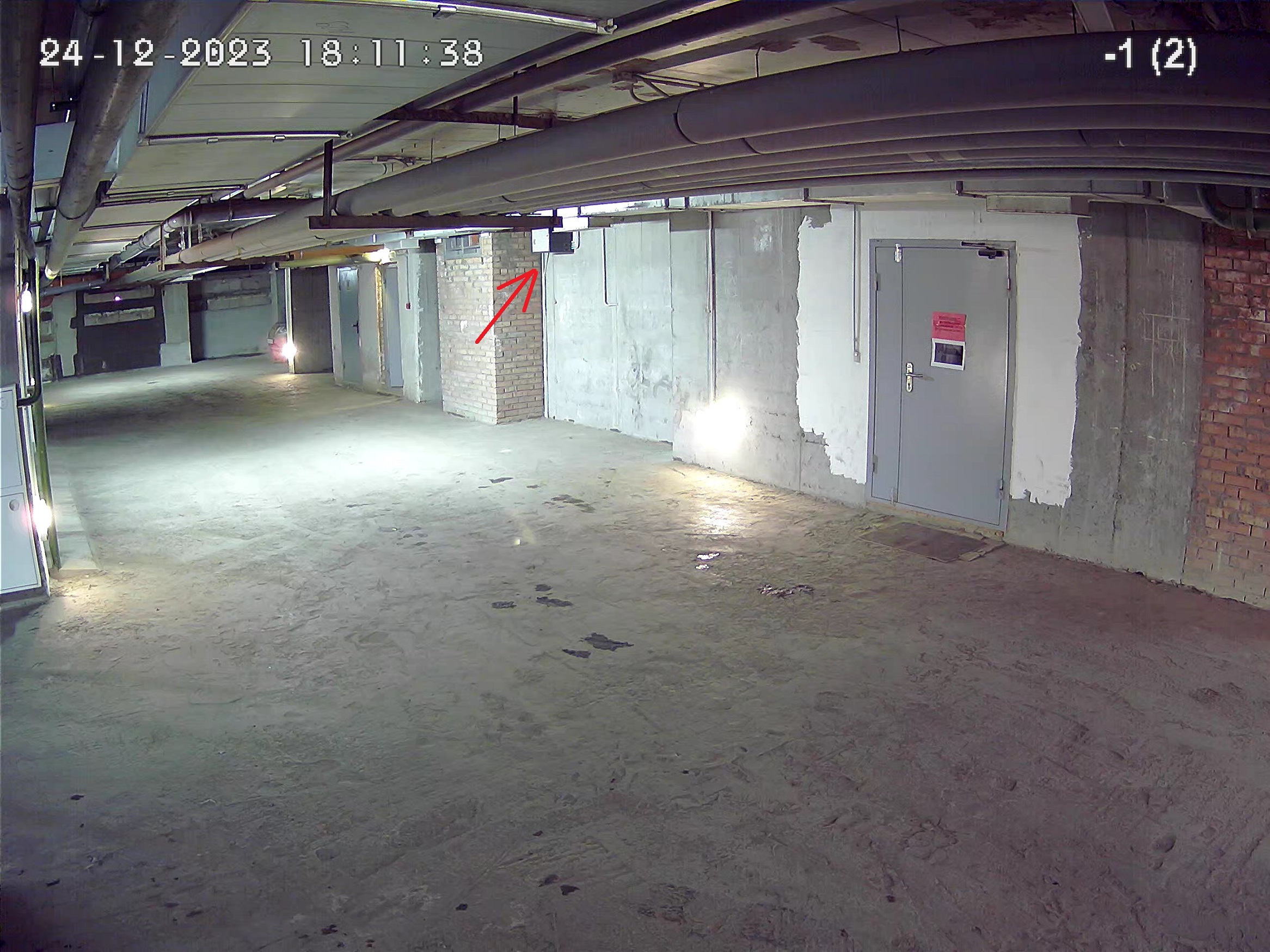

Вот не вписывается тут никак квадратная ЖК'шка :)
А за интернет на вахте ещё кто-то платить должен :)
Как раз вписывается на стене ровно под шкафом.
А если под таким углом взглянуть? :)
