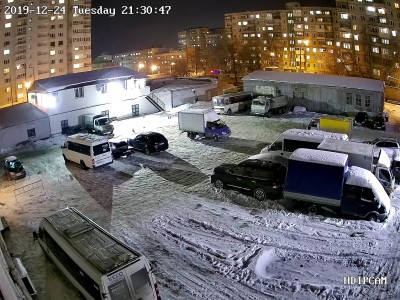

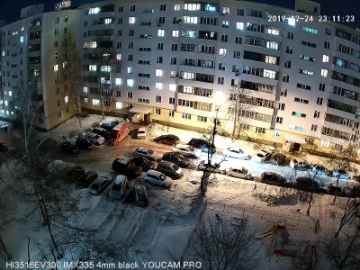

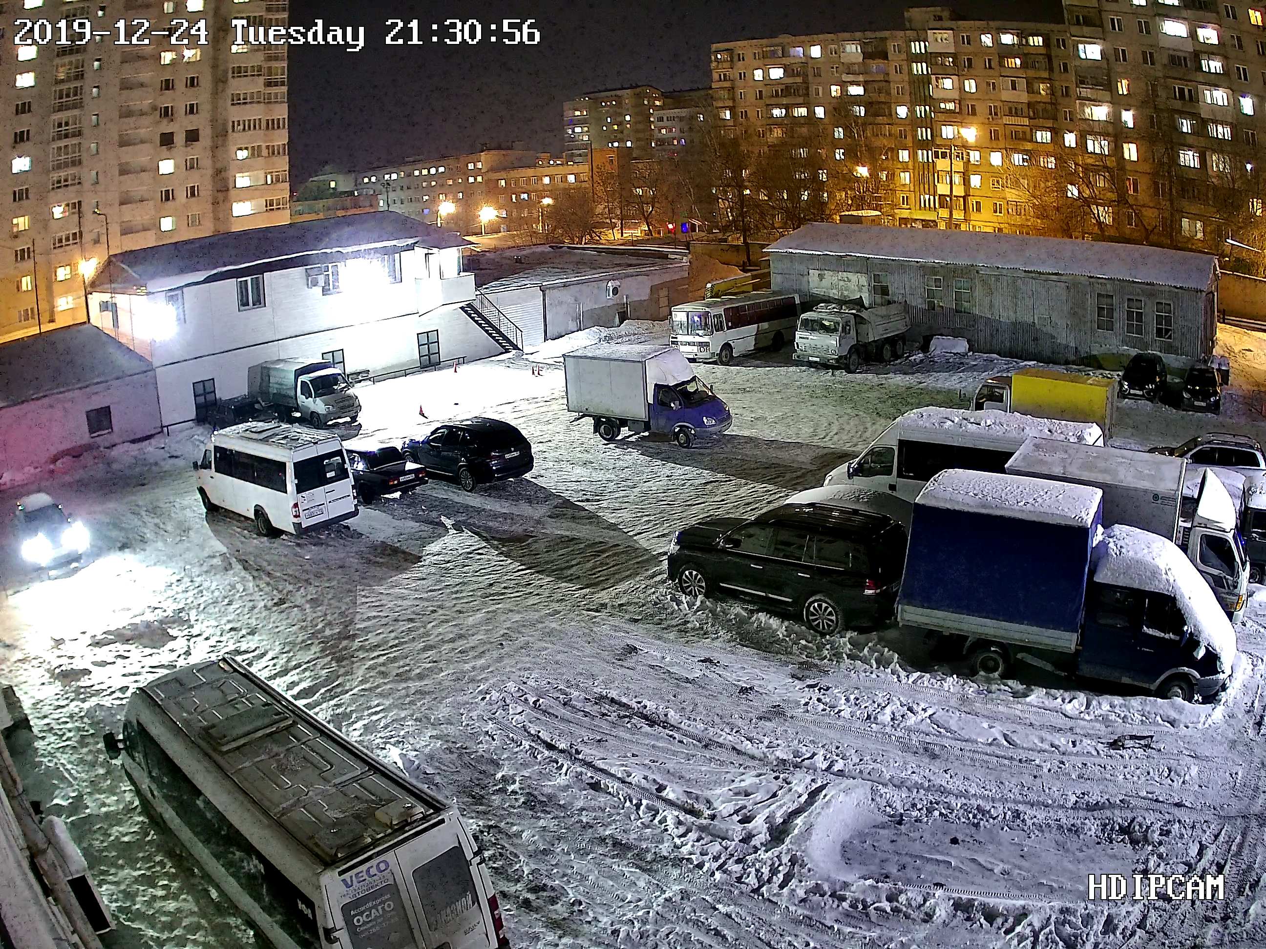

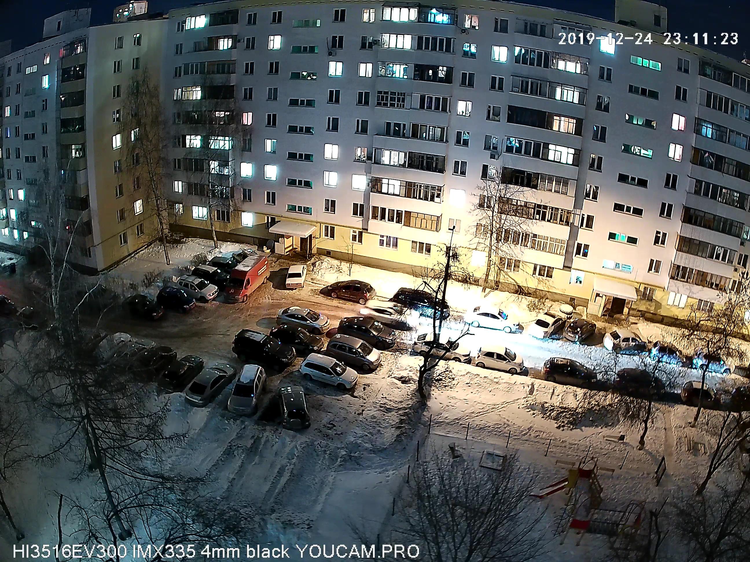

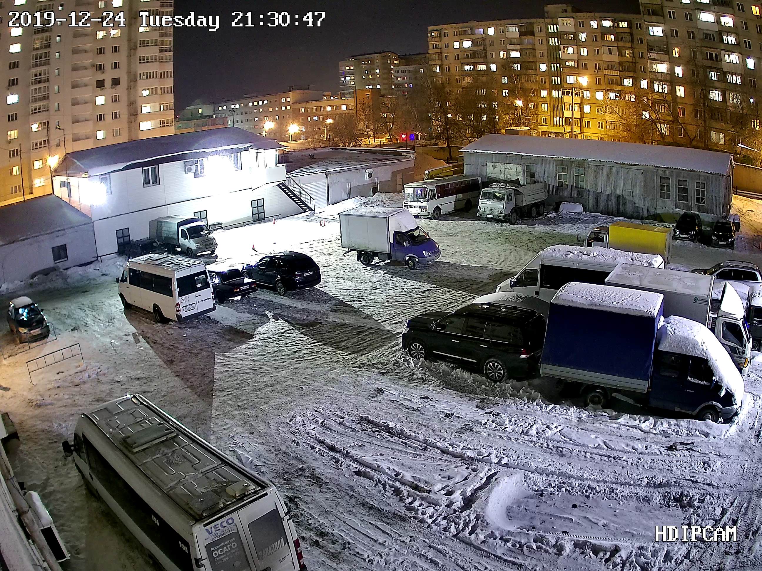

Освещение сцены очень хорошее, от этого и результат. Фары новые яркие у машины, а свет от них виден недалеко от машины, остальное пересвечивают фонари освещения. Вот пример моего двора, освещение фар видно даже под фонарем, не говоря уж о 10-20 метров после фонаря.
Та камера, что у меня в офисе, там тоже на самом деле не очень хорошо освещено, три диодных прожектора где под прожектором светло, но далеко он не освещает. Сделал пример до включения фар и после, фары приличную территорию освещают дополняя освещенность прожекторов.

Ну уж ты то не смеши, "новые фары". Обычные фары под хорошим модулем. Попробуй обнови свой модуль "по воздуху" через мобильное приложение, поковыряй настройки, там уже вместо 15 кадров поинтереснее и не проваливаются они при определенных настройках, видно же по фото что все темное, не вытаскиваешь ты картинку WDR, яркостью и упорно оспариваешь обратное. У тебя в руках такие модули чудесные, а ты не можешь весь их потенциал выкрутить. :o Я тебе могу тоже самое показать, либо откатившись либо загрубив параметры, мол вот у меня темень то какая. ;) ХМ там вообще "сыпит" просто на прохожих, а от машин хвосты в песок тоже. Ситонг поработал хорошо над DSP.

Я оцениваю яркость фар к освещению фонарями, хотя лампы в фарах тоже могут быть разные, но судя по четкому контуру луча и сине-белому цвету света в этом машине должны быть хорошие фары. Да, настройки не крутил, наверно надо, но эти модули у меня по случаю, 4 шт было, одна стоит в загородном доме, скрины я присылал, 3 вот пока лежат, в производство не идут. Наверно можно настройками улучшить, но освещение у тебя все равно очень хорошее.

Ну фары то у машинки просто галогенки, это первое.
Втрое, если человек не понимает что освещенность зависит не от старости его фонарей, а от площади которую они накрывают (см. внимательно на тени с двух сторон слева и справа от машинок в центре) то тут уже бесполезно/бессмысленно дискутировать.
Ну и третье - наклони свои тестовые камеры вниз, так чтобы убрать контровой свет (т.е. что бы фонари так же как у него - не подали в поле зрения камеры) и будет у тебя:
- Светлое цветное счастье, причем даже без WDR в твоем дворе.
