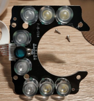

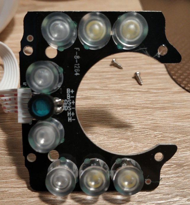

Тип подсветки, в новых камерах есть подсветка ик, с белым светом и комбинированная, ставьте генерал. Вот пример комбинированной подсветки.
