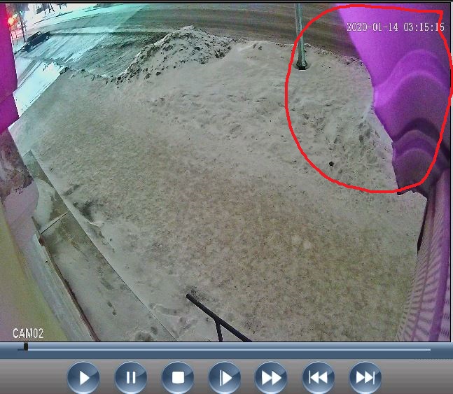

ИК включается независимо от матрицы. А режим матрицы задается в настройках. Если выставлен параметр Цвет, то камера не переходит в ч/б режим при включении ИК.
По крайней мере у меня так работает.
На картинке - освещение выключено, камера с настройками которые были выше (показывает в цвете)
в правом верхнем углу видна ик подсветка.

Допустим, так.
+ и - вместо подсветки, так как на И/К модуле Есть только вход 12 вольт и разъем JST 1.25 для подключения сигнала И/К - два контакта спаянные в кучу. Подключил к P3/J4 - +3.3v - есть подсветка. Но в цветном я только на МОС-переключателе разбирался.
Куда мне в таком случае посоветуете подключить мосфетный переключатель?
Обн... Скоре всего И/К включается не матрицей/платой а индивидуально - фоторезистором, если уже совсем темно.
Если это так, то тогда придётся делать индивидуальную, не зависимую от камеры а от фото резистора систему включения доп. освещения.
