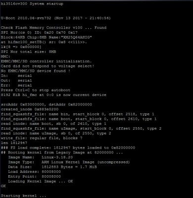

Согласен, EV200 посерьёзней даёт картинку. Какой смысл за этим удешевлением гнаться, если потенциал матриц просто угроблен. У меня на IMX307 + EV100 после штатного обновления через предложение в вебморде ушёл в циклическую перезагрузку. Не через Telnet, не через костыли ExIPCamFree_1.0.0.33 не даёт зашить флеш, на каком то этапе ошибку выдает, возможно залочилась. Единственный модуль который так быстро испустил дух.

Кастылем.

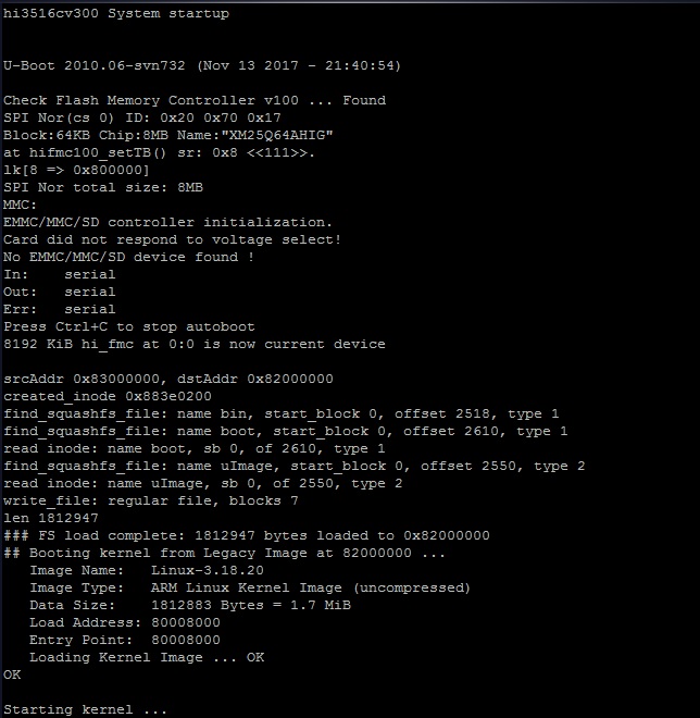

Я особо не читал все команды, кто помнит последовательность, может посмотреть. И почему CV300 система? Вот так проходит цикл загрузки после официального обновления, до бесконечности. Плюс ошибка обновления на каком то модуле проходит.
OK
OK
Starting kernel ...
hi3516cv300 System startup
Uncompress.......Ok
U-Boot 2010.06-svn732 (Nov 13 2017 - 21:40:54)
Check Flash Memory Controller v100 ... Found
SPI Nor(cs 0) ID: 0x20 0x70 0x17
Block:64KB Chip:8MB Name:"XM25Q64AHIG"
at hifmc100_setTB() sr: 0x8 <<111>>.
lk[8 => 0x800000]
SPI Nor total size: 8MB
MMC:
EMMC/MMC/SD controller initialization.
Card did not respond to voltage select!
No EMMC/MMC/SD device found !
In: serial
Out: serial
Err: serial
Press Ctrl+C to stop autoboot
xmtech # printenv
bootcmd=setenv setargs setenv bootargs ${bootargs};run setargs;sf probe 0;sf read 83000000 30000 2E0000;squashfsload;bootm 0x82000000
bootdelay=1
baudrate=115200
ipaddr=192.168.1.10
serverip=192.168.1.107
netmask=255.255.0.0
gatewayip=192.168.1.1
bootfile="uImage"
da=mw.b 0x82000000 ff 1000000;tftp 0x82000000 u-boot.bin.img;sf probe 0;flwrite
du=mw.b 0x82000000 ff 1000000;tftp 0x82000000 user-x.cramfs.img;sf probe 0;flwrite
dr=mw.b 0x82000000 ff 1000000;tftp 0x82000000 romfs-x.cramfs.img;sf probe 0;flwrite
dw=mw.b 0x82000000 ff 1000000;tftp 0x82000000 web-x.cramfs.img;sf probe 0;flwrite
dl=mw.b 0x82000000 ff 1000000;tftp 0x82000000 logo-x.cramfs.img;sf probe 0;flwrite
dc=mw.b 0x82000000 ff 1000000;tftp 0x82000000 custom-x.cramfs.img;sf probe 0;flwrite
up=mw.b 0x82000000 ff 1000000;tftp 0x82000000 update.img;sf probe 0;flwrite
ua=mw.b 0x82000000 ff 1000000;tftp 0x82000000 upall_verify.img;sf probe 0;flwrite
tk=tftp 0x82000000 uImage;setenv setargs setenv bootargs ${bootargs};run setargs;bootm 0x82000000
dd=mw.b 0x82000000 ff 1000000;tftp 0x82000000 mtd-x.jffs2.img;sf probe 0;flwrite
bootargs=init=linuxrc mem=${osmem} console=ttyAMA0,115200 root=/dev/mtdblock1 rootfstype=squashfs mtdparts=hi_sfc:0x30000(boot),0x2E0000(romfs),0x300000(user),0x160000(web),0x40000(custom),0x50000(mtd)
osmem=40M
ethaddr=00:12:31:3d:14:9a
NID=0x0001
appSystemLanguage=SimpChinese
appVideoStandard=PAL
appNetIP=0x0A01A8C00x00FFFFFF0x0101A8C0
stdin=serial
stdout=serial
stderr=serial
verify=n
ver=U-Boot 2010.06-svn732 (Nov 13 2017 - 21:40:54)
Environment size: 1540/65532 bytes
xmtech # sf probe 0
8192 KiB hi_fmc at 0:0 is now current device
xmtech #
xmtech # printenv
bootdelay=1
baudrate=115200
ipaddr=192.168.1.10
netmask=255.255.0.0
bootfile="uImage"
osmem=40M
NID=0x0001
stdin=serial
stdout=serial
stderr=serial
verify=n
xmtech #

Стереть мтд, показать лог прошивки, там ничего экстраординарного нет, восстанавливается так же как и все остальные модули.

Потом ошибка при прошивке одного из модулей. Экстраординарного ничего нет, согласен. :twisted:

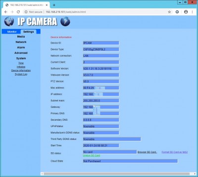

Покупал несколько китайских камеру как Hi3516E+IMX307 у продавца evolylcam Pro Store
Пришла на Hi3516CV200 и не знаю какой матрице, возможно на IMX323
Это мне одному так повезло или это у всех так, купленная камера на что-то годна или в утиль? Открывать спор?
Device Type: C6F0SgZ3N0P9L2
Software Version: V20.1.31.16.3-20191116
Сообщения: 914
Откуда: alarmsystem-cctv
Сообщение oleglevsha » 24 янв 2020, 12:42
В чем проблема то?
Вроде то же что и в лоте...
