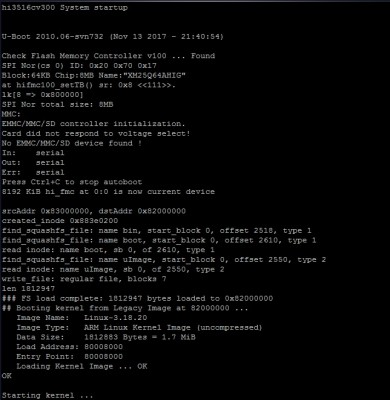

Согласен, EV200 посерьёзней даёт картинку. Какой смысл за этим удешевлением гнаться, если потенциал матриц просто угроблен. У меня на IMX307 + EV100 после штатного обновления через предложение в вебморде ушёл в циклическую перезагрузку. Не через Telnet, не через костыли ExIPCamFree_1.0.0.33 не даёт зашить флеш, на каком то этапе ошибку выдает, возможно залочилась. Единственный модуль который так быстро испустил дух.
Starvis#
Сообщения: 106
Сообщение Starvis# » 24 янв 2020, 06:08
Кастылем.
Я особо не читал все команды, кто помнит последовательность, может посмотреть. И почему CV300 система? Вот так проходит цикл загрузки после официального обновления, до бесконечности. Плюс ошибка обновления на каком то модуле проходит.

Стереть мтд, показать лог прошивки, там ничего экстраординарного нет, восстанавливается так же как и все остальные модули.

Потом ошибка при прошивке одного из модулей. Экстраординарного ничего нет, согласен. :twisted:

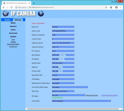

Покупал несколько китайских камеру как Hi3516E+IMX307 у продавца evolylcam Pro Store
Пришла на Hi3516CV200 и не знаю какой матрице, возможно на IMX323
Это мне одному так повезло или это у всех так, купленная камера на что-то годна или в утиль? Открывать спор?
Device Type: C6F0SgZ3N0P9L2
Software Version: V20.1.31.16.3-20191116
Сообщения: 928
Откуда: alarmsystem-cctv
Сообщение oleglevsha » 24 янв 2020, 12:42
В чем проблема то?
Вроде то же что и в лоте...
