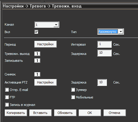

Забыл, по какому уровню срабатывает аларм камеры. Решил освежить память, а тут два противоположных варианта. Какой правильный?
02 окт 2015
kROOT писал(а): контакт NC - normal close, т.е. в замкнутом на землю (GND) состоянии нормальный режим, при размыкании камера дает аларм. (triger)
11 июн 2018
kROOT писал(а):Вообще да, срабатывает на замыкание корпуса
Re: Микрофон к IP камере
Сообщение Sonya » 25 окт 2018, 07:49
Ну так у него два режима работы:
Normal Open (NO) - стандартный режим, срабатывает на замыкание
Normal Close (NC) - срабатывает на размыкание

Sonya писал(а):Ну так у него два режима работы:
Это в камере можно настраивать? Что-то я пропустил.
А интересно, что у нее на входе стоит, есть поддяжка к питанию? Хочу дергать этот пин контроллером. Наверное, для надежности на выходе нужен мосфет для согласования уровней. А вот можно ли открытый сток подать просто на вход камеры?

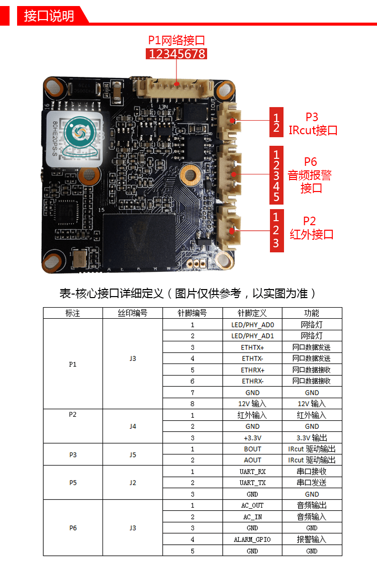

С первой странички исчезла картинка камеры с распиновкой пустого разъема. Не напомните, какие пины там были аларм и звук?

https://img.alicdn.com/imgextra/i3/2747 ... 564154.png" onclick="window.open(this.href);return false; это 3516
https://yadi.sk/i/jBjvB4cqys2gUA" onclick="window.open(this.href);return false; это 3518

Подскажите, кто знает распиновку разъемов на этой плате с poe питанием.
если не отвечают, значит не знают. какой модуль хоть? на тао надо искать, там иногда продавцы выкладывают распиновку.
Это не название модуля на первом фото BLK3516A-38X38 V1.01 ?
а разъём для uart тут на плате,это три отверстия рядом с разъёмом usb?
Сообщения: 13923
Сообщение kROOT » 24 дек 2018, 10:00
Да, земля звониится на контакты в дырках крепления, соседний Тх обычно.
