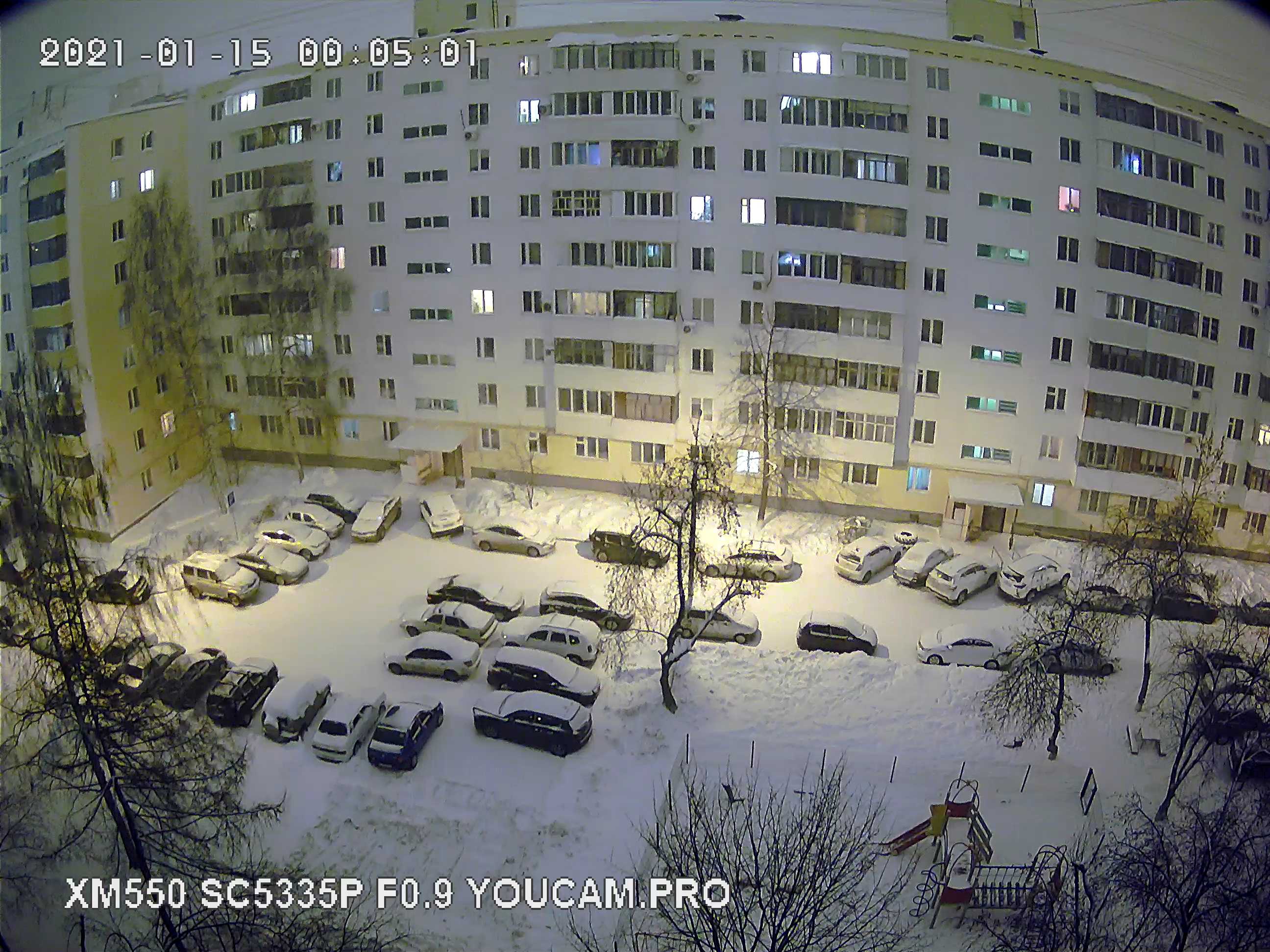

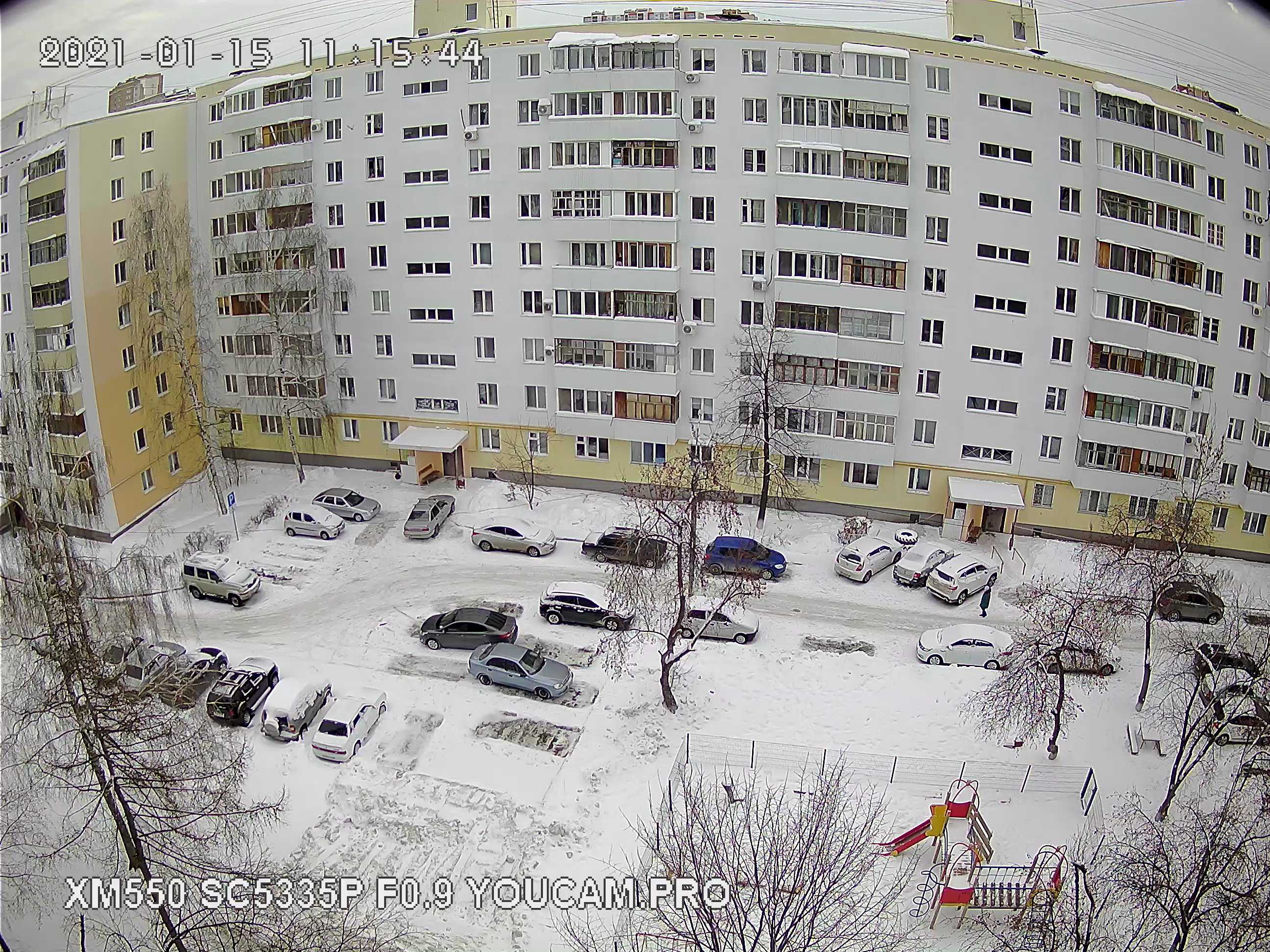

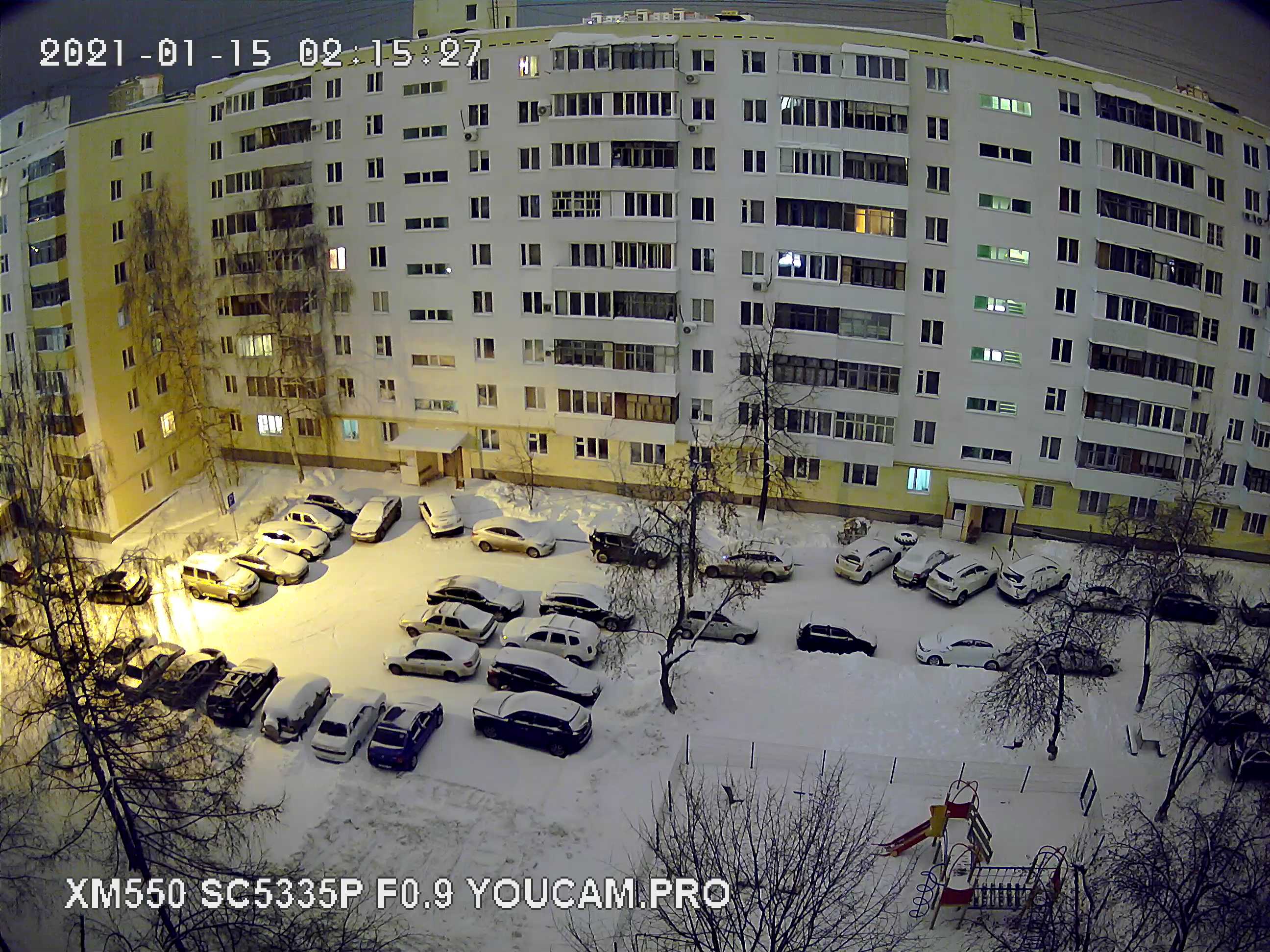

Сообщение kROOT » 15 янв 2021, 10:05
Вот скрины с SC5335 XM550, Затвор "Нет", объектив F0.9 вот только отваливается постоянно, где то треть времени в течении ночи не работала, может дело в облаке, которое забыл отключить и прошивка не самая последняя.

А какой именно объектив на 5 Мп тут?
Сообщения: 13931
Сообщение kROOT » 15 янв 2021, 12:28
kranty писал(а):
15 янв 2021, 12:08
M16 5МП объектив с маркировкой, он вроде один такой на рынке F0.9.

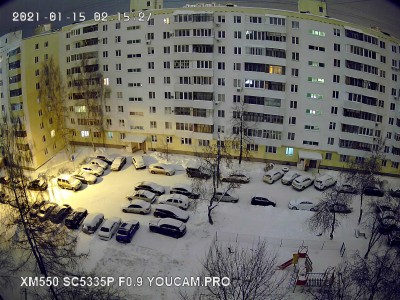

Сообщения: 13931
Сообщение kROOT » 15 янв 2021, 14:52
Первый это другой, во первых это 8мп, во вторых без маркировки и в третьих раньше точно такой выставлялся как объектив со значительно меньшей светосилой, толи 1.4, толи 1.8.
А второй именно такой.
