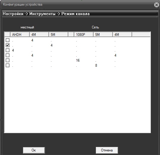

А у моего в "режимах каналов" только 2MP(AHD-H) и 2MP-N(AHD-NH).

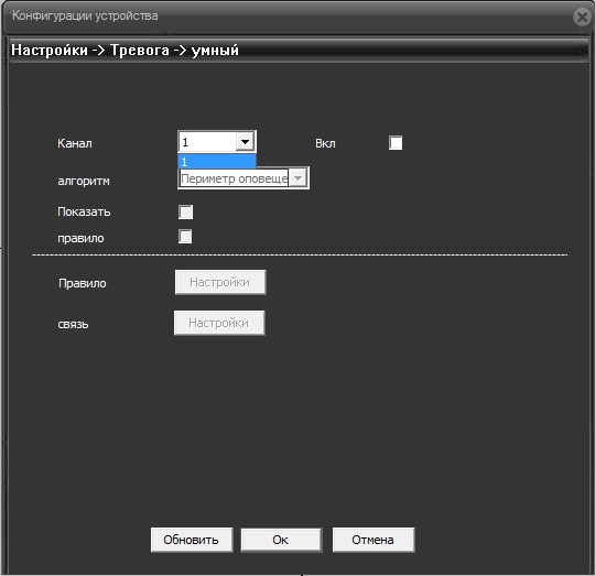

Аналитика

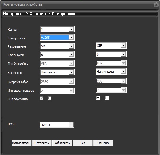

Тот самый 5Mp-N в формате H.265+
Режимы работы

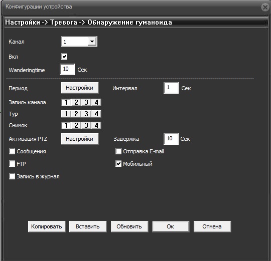

Новая фишка, работает только с камерами XVI поддерживающих эту функцию. Эта функция была анонсирована осенью для регистраторов и камер 4K AHD, но похоже они решили расширить ее кругозор :smile: .
Сообщение Sonya » 12 дек 2018, 10:28
AlienP666 писал(а):они решили расширить ее кругозор :smile: .
Обнаружение гуманоидов - это круто.

После обновления стал кушать 5MP-N AHD(15fps) и 4MP-N(20fps).

И у обоих есть режимы, когда несколько видеоканалов можно сделать IP каналами.
Например на 16-канальном можно сделать 15 камер AHD-NH и 1 камеру IP 960P.

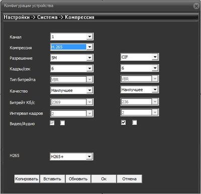

1 непонятная функция в разделе "компрессия":
Если нажать кнопку, то тут такое :
На что влияют эти параметры? Пробовал изменять - на удаленный просмотр с телефона или ПК это никак не влияет.
2 непонятная функция в разделе "сеть" :
Может быть с PPPoE как то связано? в общем пока не знаю за что эта функция отвечает!
Сообщения: 13966
Сообщение kROOT » 12 дек 2018, 17:42
Думается 2й пункт не дает подключаться по сети с логинами без пароля. Т.е. оставить админа без пароля для удобства работы локально и сделать удаленного пользователя с паролем.
