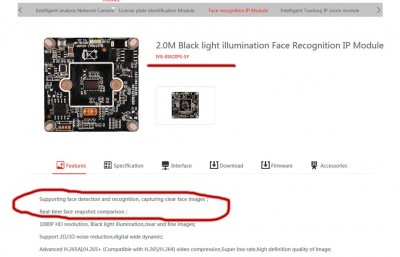

Именно этот модуль face recognition то есть распознавание.
Китайцы как обычно мутят. Не распознавание а именно определение лиц. Как гуманоидов в кадре находит и обводит красной рамочкой, так и лица находит. В цифромыльницах эта фича уже 100 лет как появилась. И смартфоны давно это умеют. Но там оно для наведения резкости. А здесь не знаю зачем. Пока что и детектирование движения и определение людей в кадре работает так, что особо надеяться на эти функции не стоит. С лицами наверно всё ещё хуже.

Китайцы обещают именно распознавание.
Кто тут очень хотел, этот модуль можете купить на али например тут https://www.aliexpress.com/i/4000302769150.html
Я брать такой не буду потому что
1. там матрица хз какая SC307E
2. не верю что китайцы довели технологию до момента, когда ей можно безгеморойно пользоваться.

mitel
Сообщения: 129
Re: Новая функция "распознавания лиц" в NVR c XM
Сообщение mitel » 21 дек 2019, 00:18
Короче китайцы пока ещё не доделали прошивки на модуль и наверное NVR, сказали перед новым годом аврал, нужно подождать.
mitel
Сообщения: 129
Сообщение mitel » 22 дек 2019, 14:07
Потестил модуль, который face recognition, пока туфта полная. 530 и 550 у меня регистрируют лица, а этот модуль нет!!! Мало того, он постоянно разворачивается на главный экран, при этом отключал и определение лица и движение, не помогает.
