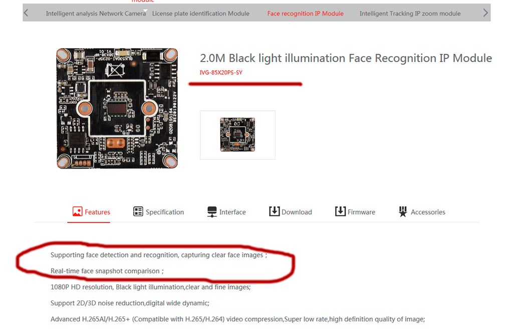

Именно этот модуль face recognition то есть распознавание.
Китайцы как обычно мутят. Не распознавание а именно определение лиц. Как гуманоидов в кадре находит и обводит красной рамочкой, так и лица находит. В цифромыльницах эта фича уже 100 лет как появилась. И смартфоны давно это умеют. Но там оно для наведения резкости. А здесь не знаю зачем. Пока что и детектирование движения и определение людей в кадре работает так, что особо надеяться на эти функции не стоит. С лицами наверно всё ещё хуже.

Китайцы обещают именно распознавание.
Кто тут очень хотел, этот модуль можете купить на али например тут https://www.aliexpress.com/i/4000302769150.html
Я брать такой не буду потому что
1. там матрица хз какая SC307E
2. не верю что китайцы довели технологию до момента, когда ей можно безгеморойно пользоваться.

Короче китайцы пока ещё не доделали прошивки на модуль и наверное NVR, сказали перед новым годом аврал, нужно подождать.
mitel
Сообщения: 129
Re: Новая функция "распознавания лиц" в NVR c XM
Сообщение mitel » 22 дек 2019, 14:07
Потестил модуль, который face recognition, пока туфта полная. 530 и 550 у меня регистрируют лица, а этот модуль нет!!! Мало того, он постоянно разворачивается на главный экран, при этом отключал и определение лица и движение, не помогает.
