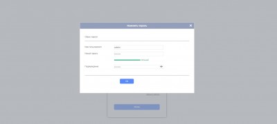

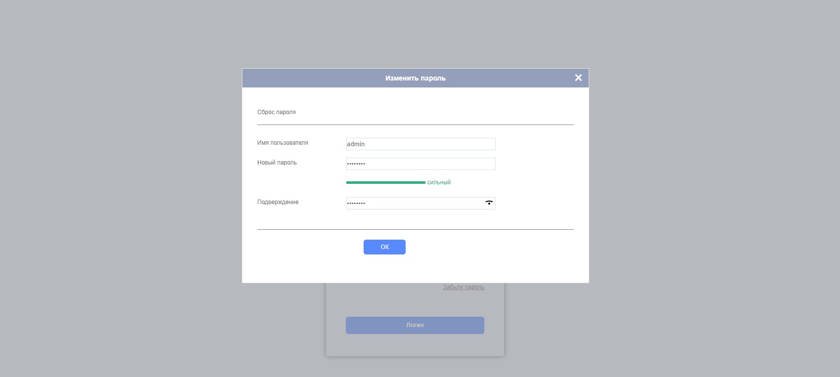

Сообщение Starvis » 08 мар 2023, 01:51
Попробовал через восстановление пароля с помощью капчи и приложения на телефоне XMEye, которое выдает код для страницы восстановления в веб морде, все просто и сердито.. Скорее всего именно так и нужно действовать, через меню бесполезно, ошибка. Просто через приложение на телефоне без восстановления даёт временный эффект до перезагрузки. Главное что бы регик висел в облаке или в локалке возможно.. Причем логин admin по умолчанию остается, его можно поменять в момент восстановления пароля, не взирая на какое то предустановленное имя "fmjr" в самом меню. Его так же можно удалить, но админка с логином admin все равно останется... Конечно намудрили с этими админками, видимо реалии берут своё.
