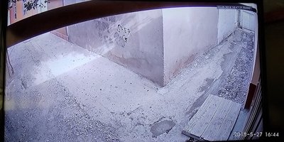

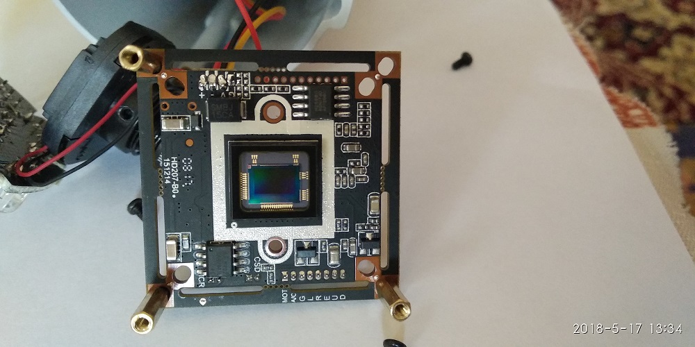

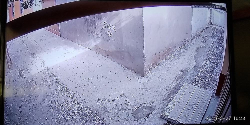

Разобрал камеру, днем картинка, наверное хорошая, а вот ночью что то мне не нравиться раньше стояла камера Dahua тоже 2 Мп ночью принудительно ставил в цвете показывала хоть и с небольшими шумами и также в черно белом режиме показывала четко, а эта сони 322 что то плохонько..... может это не сони 322?

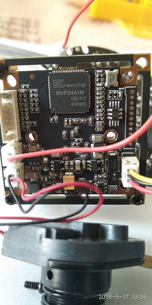

Может дело в процессоре?

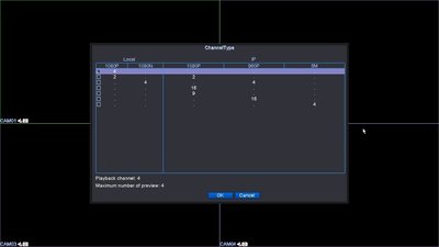

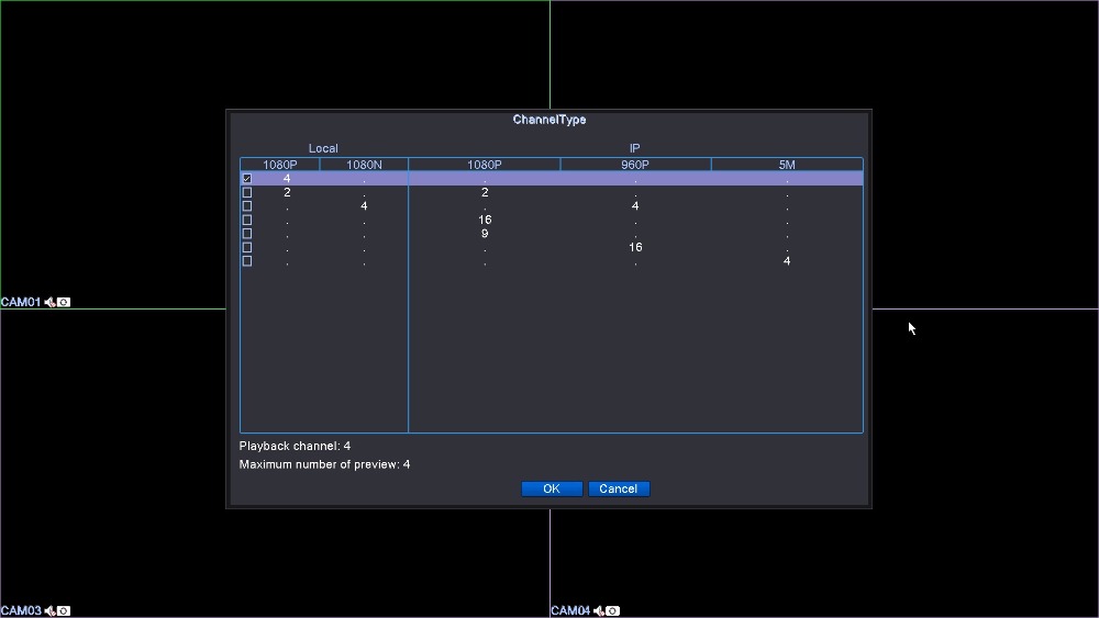

Рекордер вот такой
Сообщения: 13956
Re: Опять китайцы обманули с сенсором SONY IMX322 HD?
Сообщение kROOT » 27 май 2018, 15:48
Матрица 322. Бывает неправильное подключение ИК фильтра, аккуратно отогнуть фиксаторы на разъеме иголкой и поменять местами красный и черный проводки в разъеме. Разные производители имеют разное подключение этого разъема.

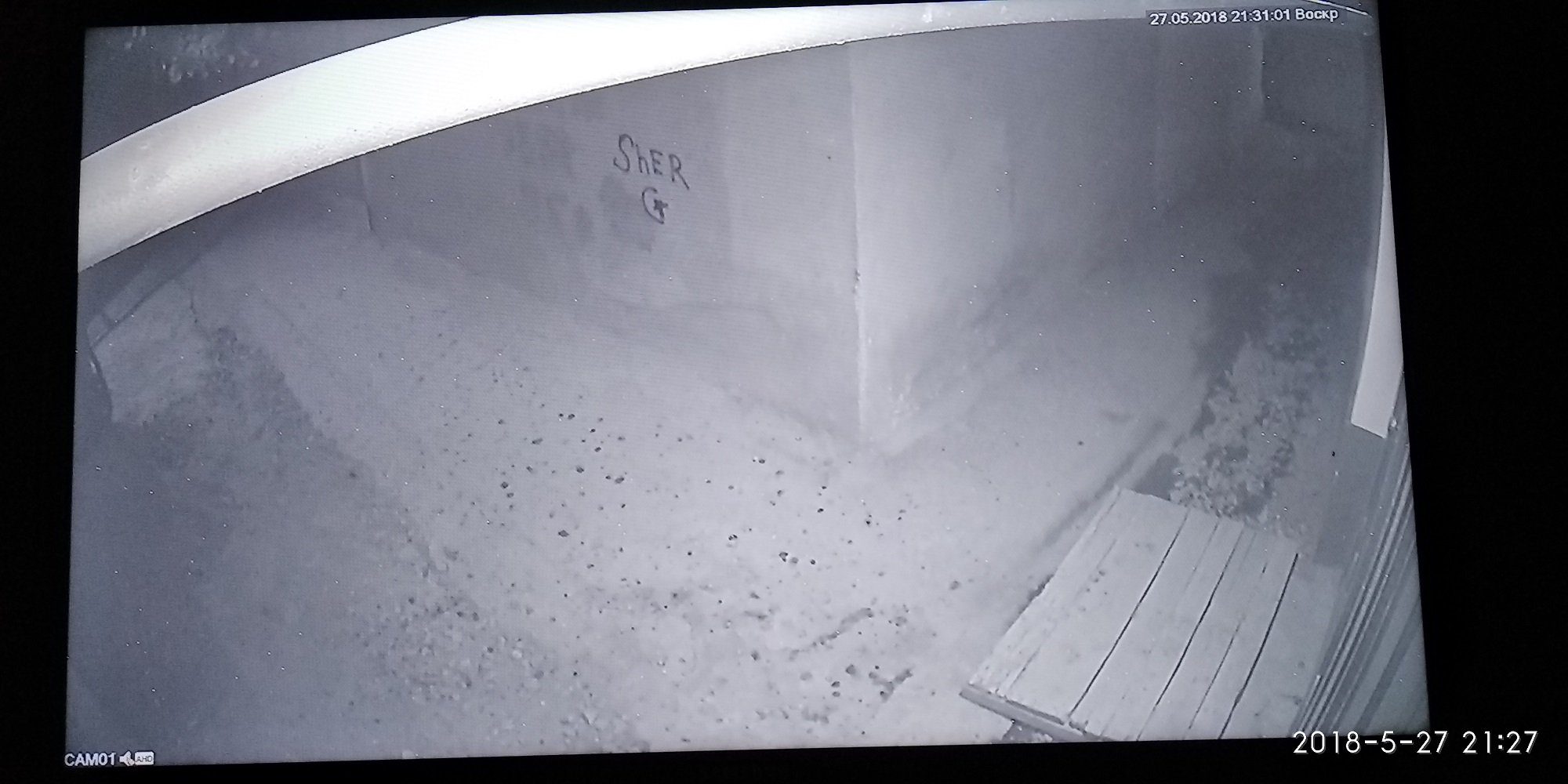

вот ночная съемка этой матрицей с освещением в 2 метрах от камеры LED светильником 18 ватт
Сообщения: 13956
Сообщение kROOT » 27 май 2018, 20:24
Обзору камеры не должны мешать близко стоящие предметы.
