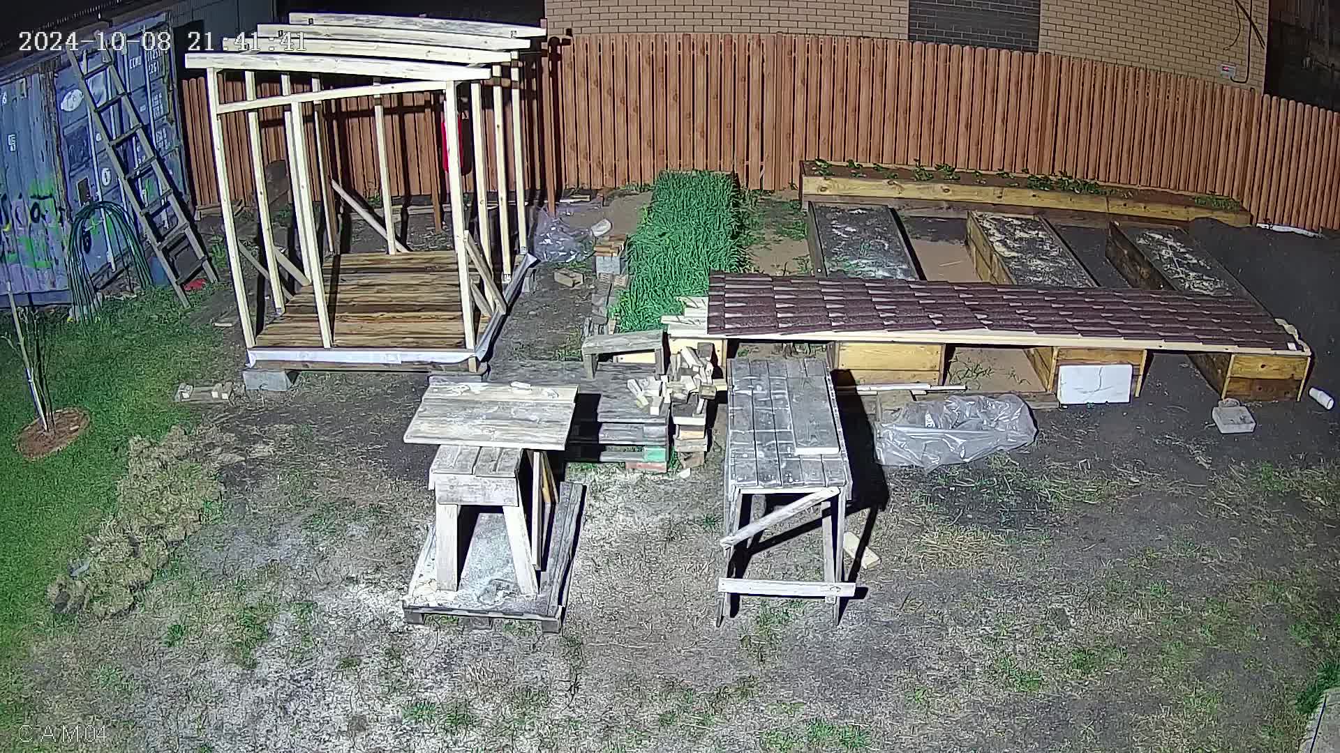

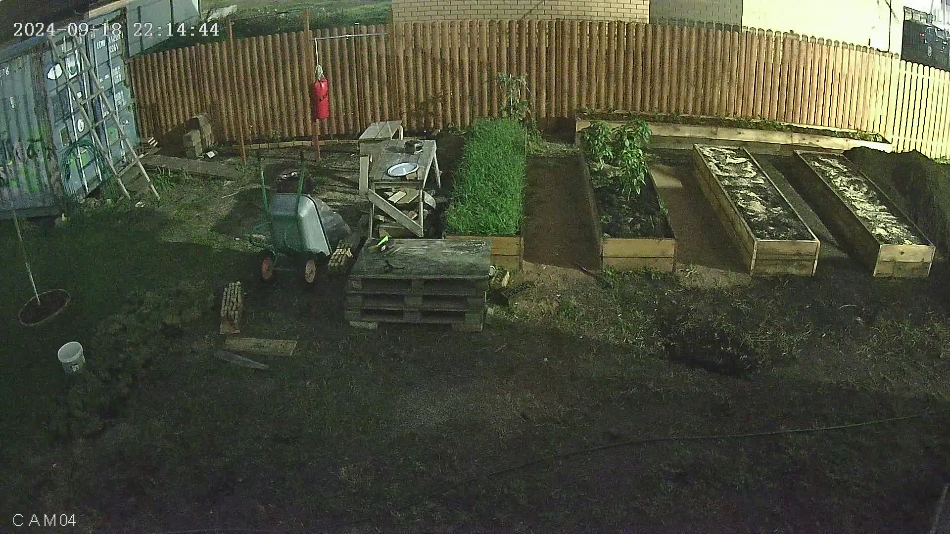

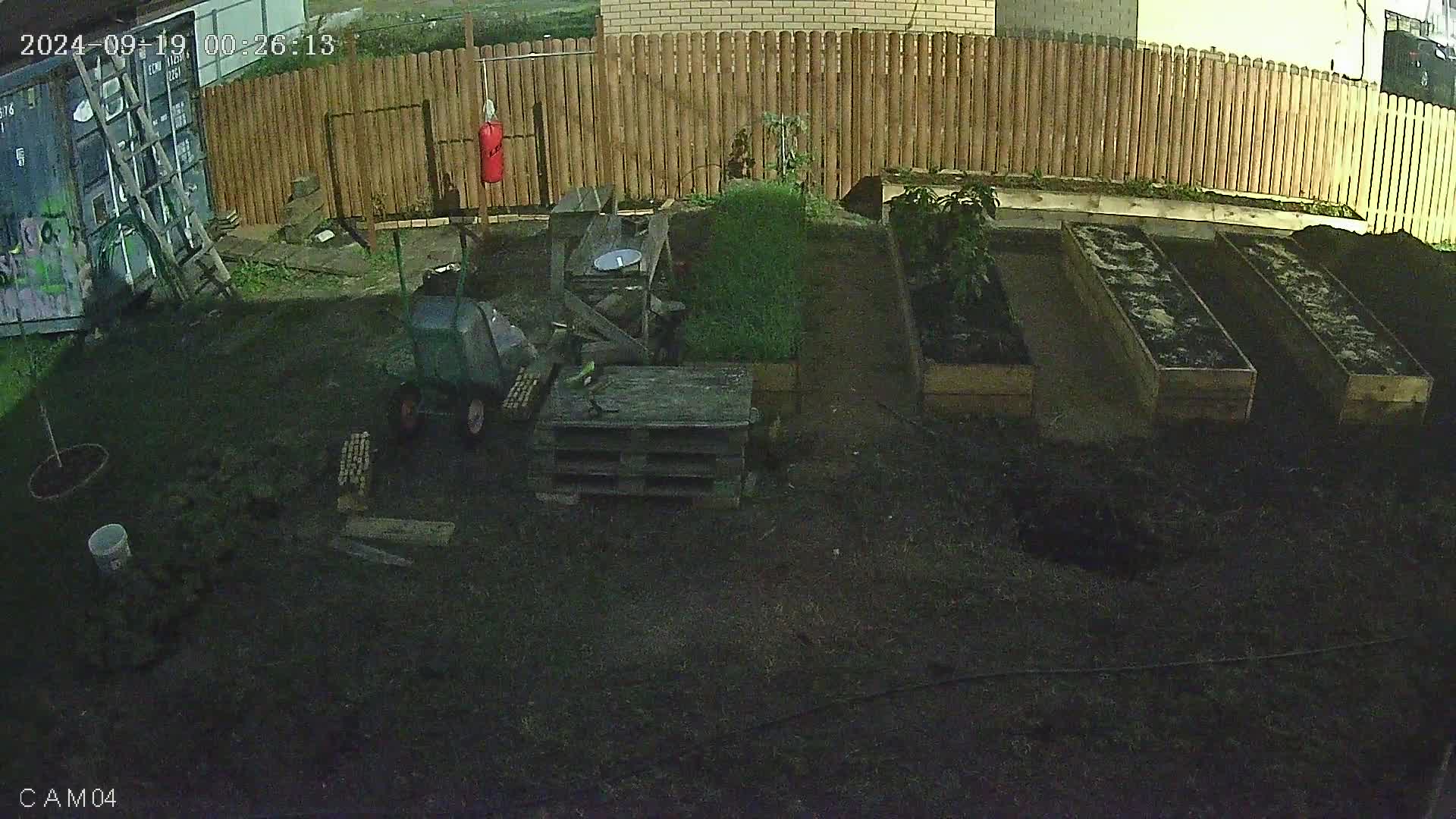

Обеспечить освещение поляны не всегда возможно, причем освещение нужно более-менее равномерное, иначе будет хорошо проработанное яркое пятно освещенного места и черные-черные тени.
Вот пример с 307
При свете прожектора в динамики всё отлично, никаких фантомов.
Прожектор
Свет из окна прихожей
Свет от фонаря с дороги

Ну вот довольно показательный пример на твоих картинках выше - где с прожектором, там нормальная картинка, а две ниже мазня.
Опять согласен, для этого и показал картинки. :wink:
