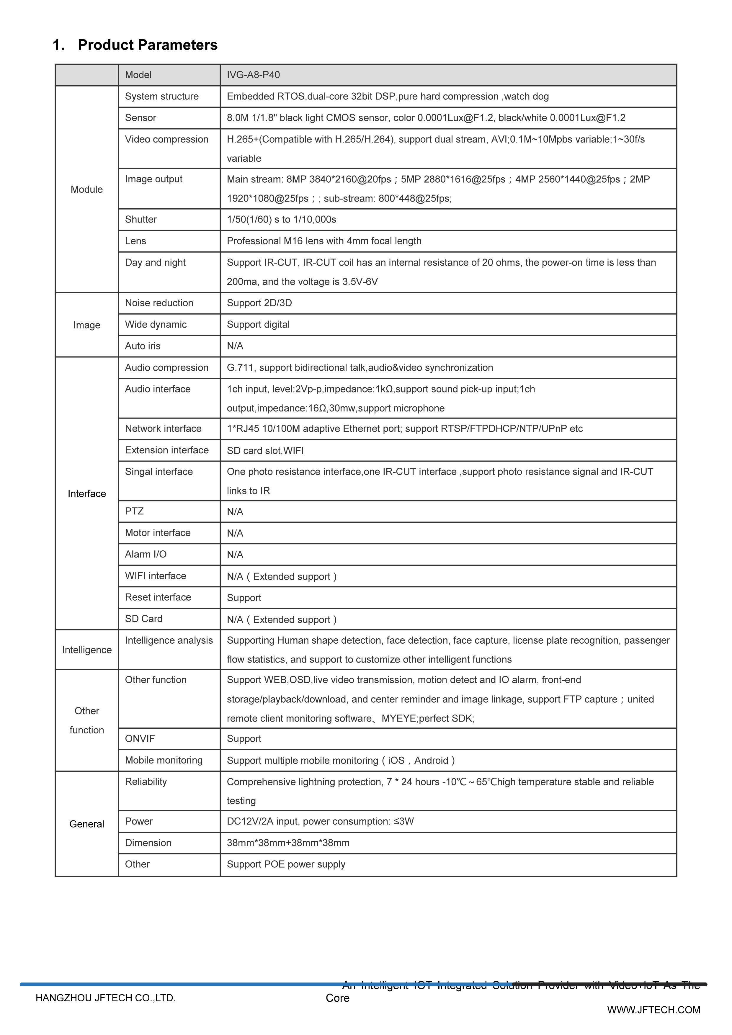

Есть 2 модуля у ХМ, а это А6 и А8. И китаец тебе продал модуль А8, на нем это будет написано. Если это так, то какие могут быть претензии к продавцу? Он характеристики взял с сайта производителя, купил модуль у поставщика и перепродал. Кстати сейчас на всех лотах али на картинке пишут что на А8 матрица OS04A10. А характеристики от производителя у А8 такие

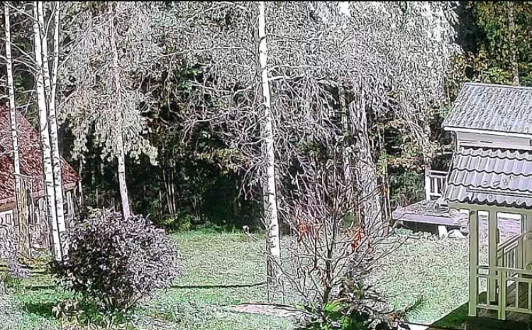

В чем может быть причина таких аберраций (если я правильно помню, что это такое) и можно ли это пофиксить настройками.
Плата MC-J30.
Сообщения: 4028
Сообщение Рустам » 21 окт 2024, 16:16
SergAG писал(а):
21 окт 2024, 16:06
Плата MC-J30.
Очень сильно накручена настройка "контрастность изображения". Её уменьшить.
Её вообще почти все любят выкручивать на максимум, большинству потребителей кажется, что так изображение лучше ...
SergAG
Сообщения: 124
Сообщение SergAG » 21 окт 2024, 16:36
У этого модуля естественность изображения - не самый лучший параметр. Все как-то картинно. Поэтому в настройках давил - насыщенность и контрастность тоже.

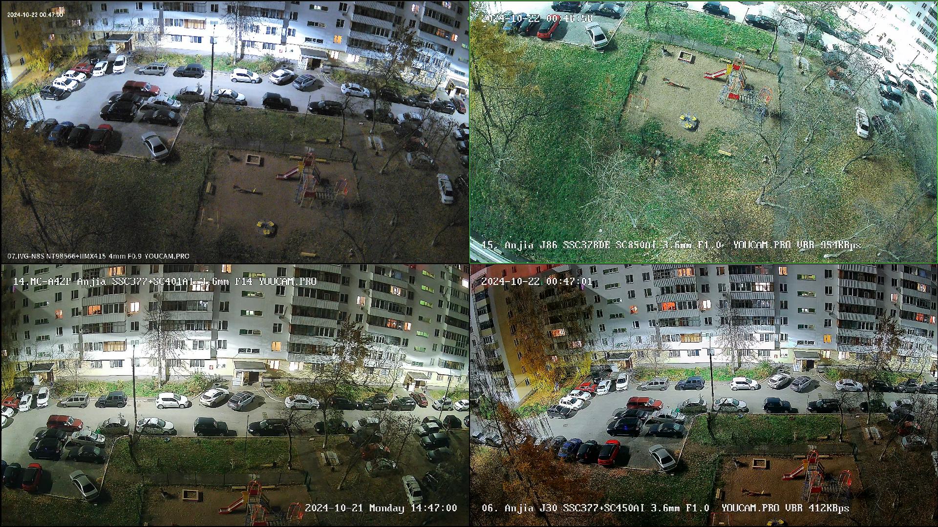

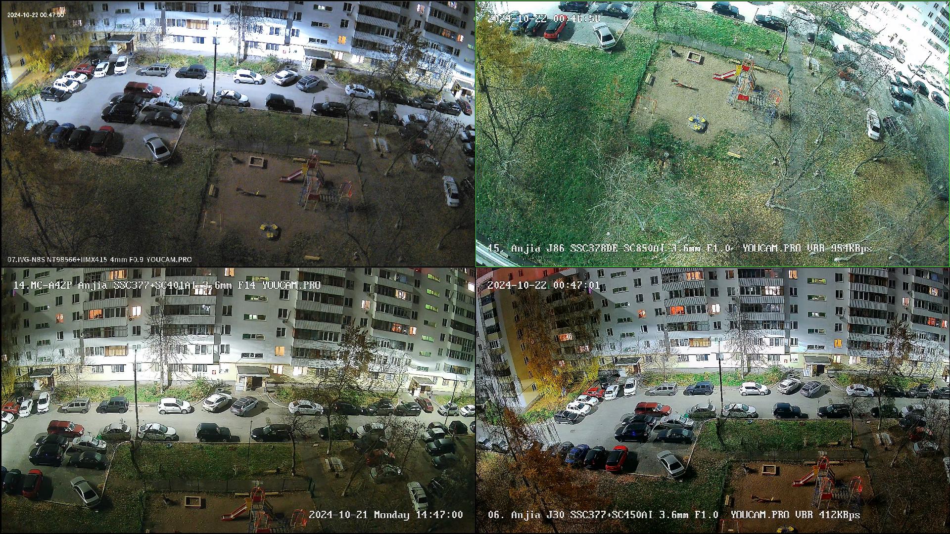

Скажем так, 415 не самая лучшая матрица, хоть и сони. Не знаю что смогли вытянуть из нее анджи, но у ХМ вот такая вот картинка по сравнению с другими. Дешевая А42Р на SC401AI более четкую картинку дает.

Сообщение K2K » 21 окт 2024, 23:47
21 окт 2024, 22:55
415ые, вверху на SSC328Q, внизу на NT98566
