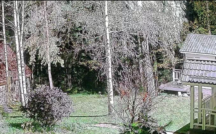

В чем может быть причина таких аберраций (если я правильно помню, что это такое) и можно ли это пофиксить настройками.
Плата MC-J30.
Сообщения: 4031
Сообщение Рустам » 21 окт 2024, 16:16
SergAG писал(а): ↑
21 окт 2024, 16:06
Плата MC-J30.
Очень сильно накручена настройка "контрастность изображения". Её уменьшить.
Её вообще почти все любят выкручивать на максимум, большинству потребителей кажется, что так изображение лучше ...
SergAG
Сообщения: 130
Сообщение SergAG » 21 окт 2024, 16:36
У этого модуля естественность изображения - не самый лучший параметр. Все как-то картинно. Поэтому в настройках давил - насыщенность и контрастность тоже.

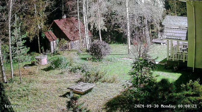

Скажем так, 415 не самая лучшая матрица, хоть и сони. Не знаю что смогли вытянуть из нее анджи, но у ХМ вот такая вот картинка по сравнению с другими. Дешевая А42Р на SC401AI более четкую картинку дает.
415ые, вверху на SSC328Q, внизу на NT98566
