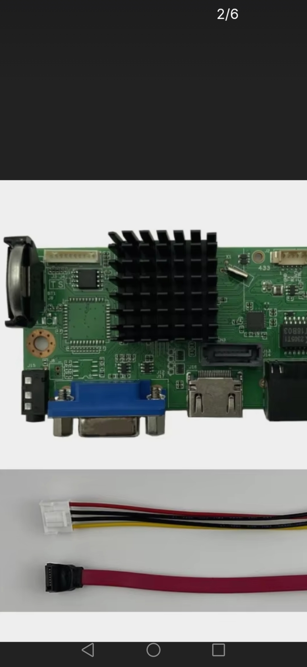

Сообщения: 124
Зарегистрирован: 14 ноя 2010, 20:39
Сообщение TechMike » 03 дек 2024, 08:06
K2K писал(а):
02 дек 2024, 22:04
TechMike писал(а):
02 дек 2024, 21:43
Может другого производителя купить, какого?
Сейчас у меня 120мм дует от 5в на радиатор nvr и hdd, не греются почти палец держать легко.
Может и другого, но будет дороже и возможно не полный функционал из-за онвиф. А расчет как я понимаю на то, что другие чипы волшебные и не греются? :D
Волшебные или нет, но вдруг есть такие )
Сообщения: 1228
Сообщение Роман 55 » 03 дек 2024, 08:20
TechMike писал(а):
03 дек 2024, 08:06
K2K писал(а):
02 дек 2024, 22:04
TechMike писал(а):
02 дек 2024, 21:43
А чем этот не устраивает?

Сообщение TechMike » 03 дек 2024, 10:40
Роман 55 писал(а):
03 дек 2024, 08:20
TechMike писал(а):
03 дек 2024, 08:06
K2K писал(а):
02 дек 2024, 22:04
про неё ничего сказать не могу, т.к. не было такой у меня. выбирал по отзывал в лоте.
Совета же прошу по выбору.

K2K
Сообщения: 330
Сообщение K2K » 03 дек 2024, 14:37
TechMike писал(а):
03 дек 2024, 10:40
Если сейчас 8 ip камер, камеры XM, то целесообразней купить рег от XM на 16 каналов, или более(сколько нужно каналов). Они дешевле прочих, будет запас на апгрейд и при родном протоколе полная работоспособность функций. А для спокойного сна из-за температуры чипа, можно купить радиатор побольше и заменить, или прилепить к имеющемуся.
