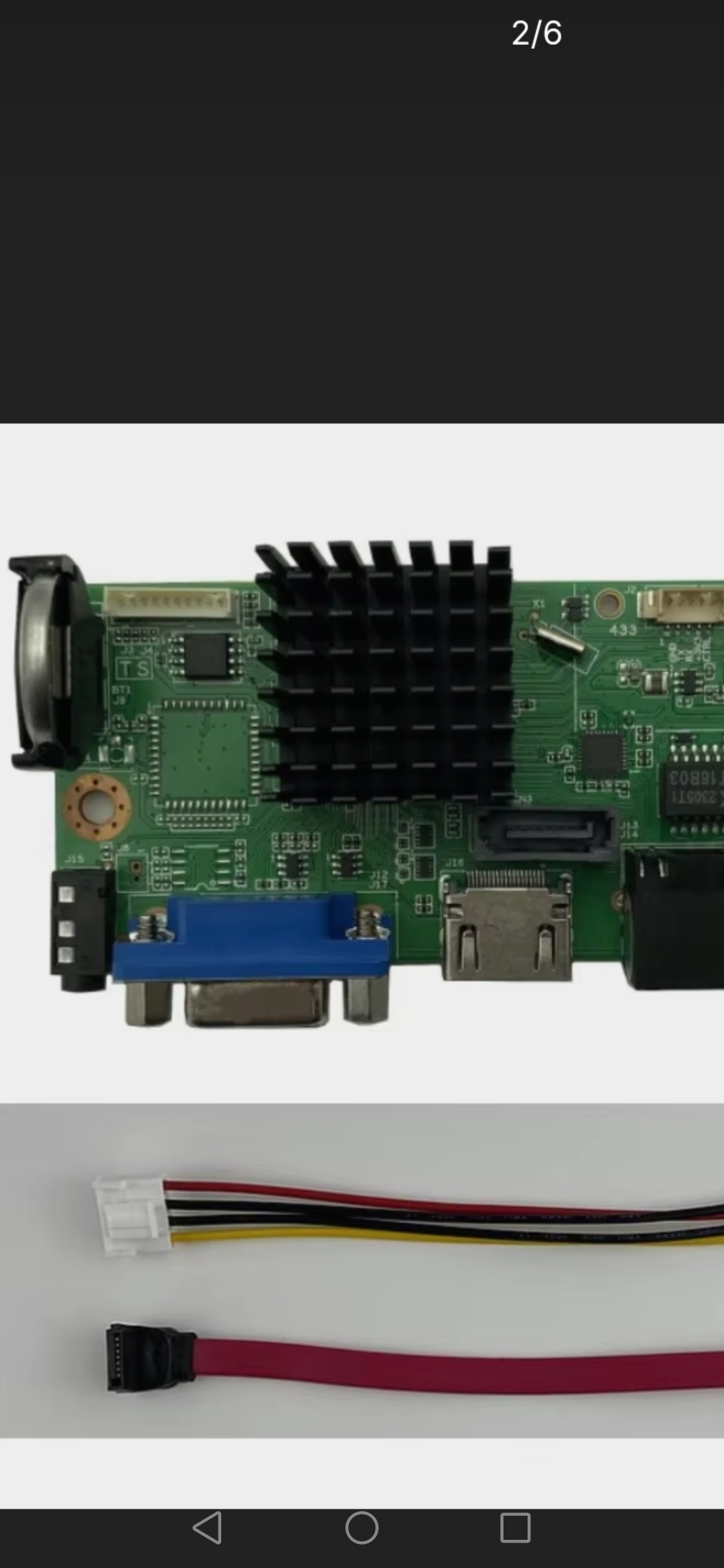

Что сейчас есть у китайцев для помещения гаража 4х6 метров? Брал пару лет назад на чипе imx335, но изображение наверно на 1мп или оптика г. Может чипы какие есть лучше на 5мп чем этот сони?
Не в тему, а чата в телеграм нет по этой теме?
imx335 это 4мп, но вполне может быть оптика говно
для гаража пойдет любая камера с IR-режимом, хоть 1 мп. Что вы там высматриваете? Пауков на стенах?

про неё ничего сказать не могу, т.к. не было такой у меня. выбирал по отзывал в лоте.
Совета же прошу по выбору.
Я наверное что то не понял, вы же пишите что выбираете в замен старого, а старый чем не устраивает?

TechMike писал(а): ↑03 дек 2024, 10:40
Если сейчас 8 ip камер, камеры XM, то целесообразней купить рег от XM на 16 каналов, или более(сколько нужно каналов). Они дешевле прочих, будет запас на апгрейд и при родном протоколе полная работоспособность функций. А для спокойного сна из-за температуры чипа, можно купить радиатор побольше и заменить, или прилепить к имеющемуся.
