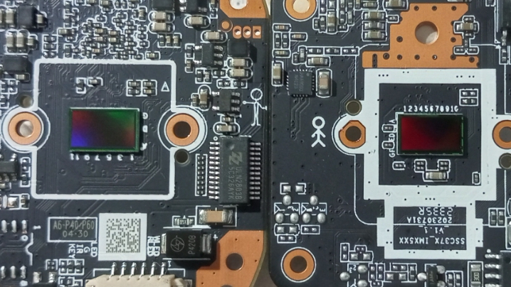

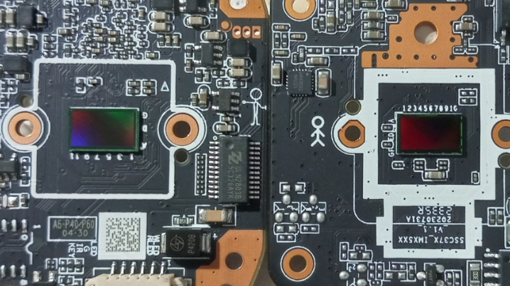

Сейчас еще раз решил поэксперементировать с А6, детализация по таблице абсолютно не меняется при разрешениях 2-6мп, только на 1мп заметно изменение. Как то я расстроился.
Визуально матрицы отличаются
А6 и J30
А6
J30
А это тест по полоскам, у J30 на весь лист видны полоски, на стопкадре это не так заметно, но видно, а у А6 только верхняя половина различимы полоски.
Из всего этого можно сделать вывод, что у А6 какая то матрица 1/1,8" 2мп или какая то ошибка в прошивке, но скорее всего первое.
