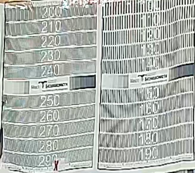

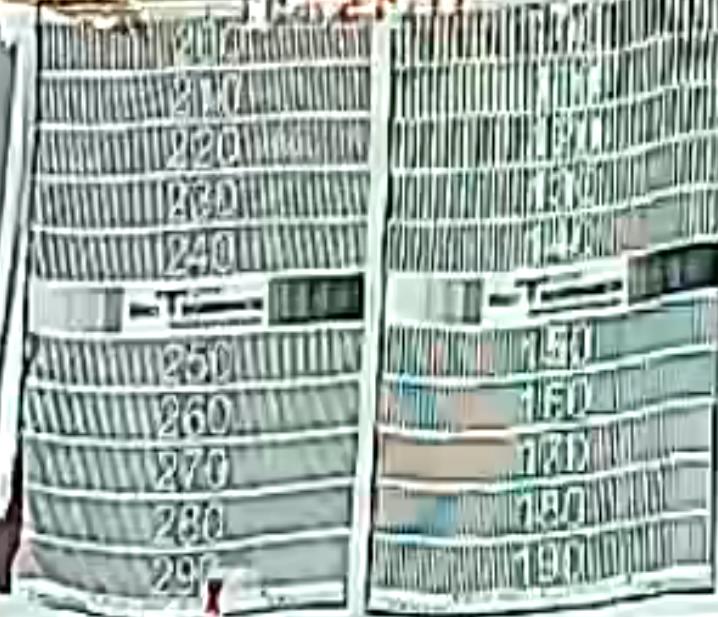

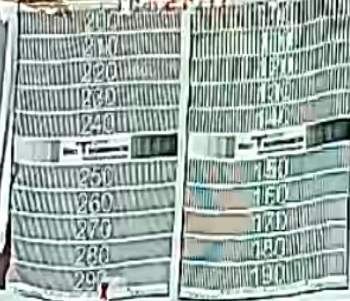

Я чуток перегнул, примерно на одном уровне, даже чуть ниже у А6, но очень незначительно. И уж точно не в 2 раза. Углы обзора одинаковые.
Почему то на экране ТВ, по которому я настраиваю немного хуже картинка у J86, чем при зуме в cms.
J86
A6
Если у телевизора на экране физически нету 8Мп, то он не способен отобразить то разрешение которое может дать камера. А с помощью цифрового зума в CMS это можно отобразить.
Ну разумеется на реге я тоже делаю цифровой зум, у J86 получается какая то более шумящая картинка, а на компе уже все ровно. У А6 такого эффекта нет.

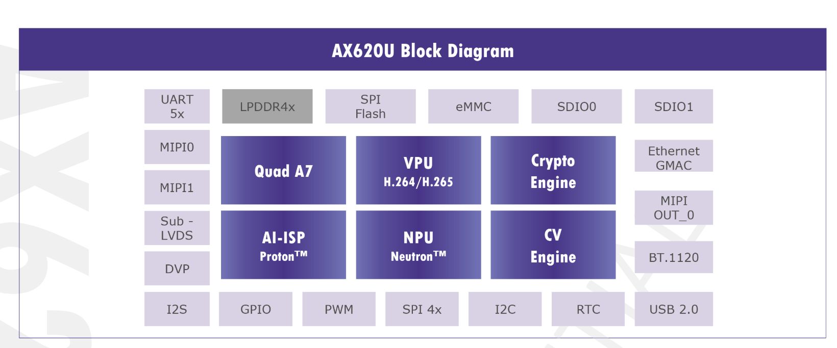

Теперь по пруфам. В камере стоит шутка, называется SoC (System on Chip), объединяющая в себе CPU, сопроцессоры и всякую периферию. Вот у меня камера с SOC AIX620U. А вот буклет про нее
https://en.axera-tech.com/filespath/fil ... 105218.pdf
скопирую картинку с компонентами:
Вот 6 больших плашек в центре - это 1 CPU, и 5, как вы изволили выразиться, "АЦП" (ну понитно, перепутали с парацетамолом).
crypto engine, например, отвечает за аппаратную реализацию криптографических алгоритмов, это понятно (и никого не интересует, что там за ядро)
CV (computer vision) - скорее всего отвечает за распознавание людей, номеров, выделение лиц (скорее всего совместно с NPU), тут тоже постеснялись написать модель ядра
NPU neutron - это алгоритмы машинного обучения, название ядра указано, и про него вы можете почитать. Думаю он помогает CV
https://www.nxp.com/applications/techno ... EUTRON-NPU
AI-ISP proton, не нашел, вот общие слова:
https://www.sunellsecurity.com/7727-what-is-ai-isp.html
умная обработка изображений: шумодав, оптимизация динамического диапазона, цветов и т.д.. Но изменения размера - не тут
ну и VPU, Video Processing Unit, который тоже не обозван конкретно, так что ссылка на общие слова:
https://allphysics.blog/vpu-performance ... rocessing/
"Upscaling: VPUs can increase the resolution of low-quality videos, making them look sharper on modern displays."
собственно говоря, это старая как говно мамонта информация, что ВСЕ сопроцессоры для кодирования-декодирования видео делают и сопутствующие операции. Хотя у далеких от темы людей создается ощущение, что аппартное кодирование - это вот чисто кодирование и ничего более.

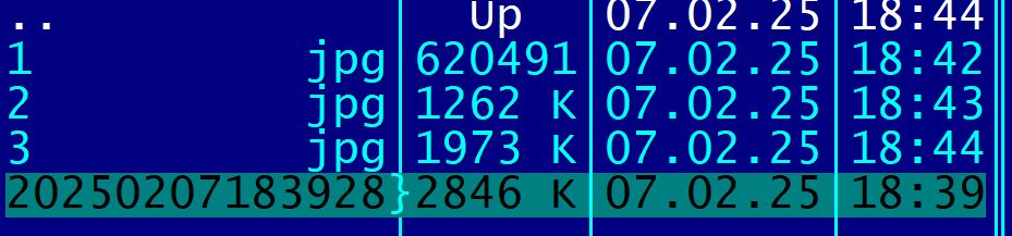

Заблуждаетесь
взял 4мп снепшот, поскольку сам по себе он сделан с неизвестными параметрами, и сравнивать его непонятно как с чем, то загрузил его в irfanview, сделал из него 2МП и сохранил их с jpeg-качеством 80 попугаев в 1.jpg. Это эталон. Изображение с заведомо максимальной детализацией, честнее некуда.
размеры на картинке.
так что честность оценивать - только съемкой миры.
