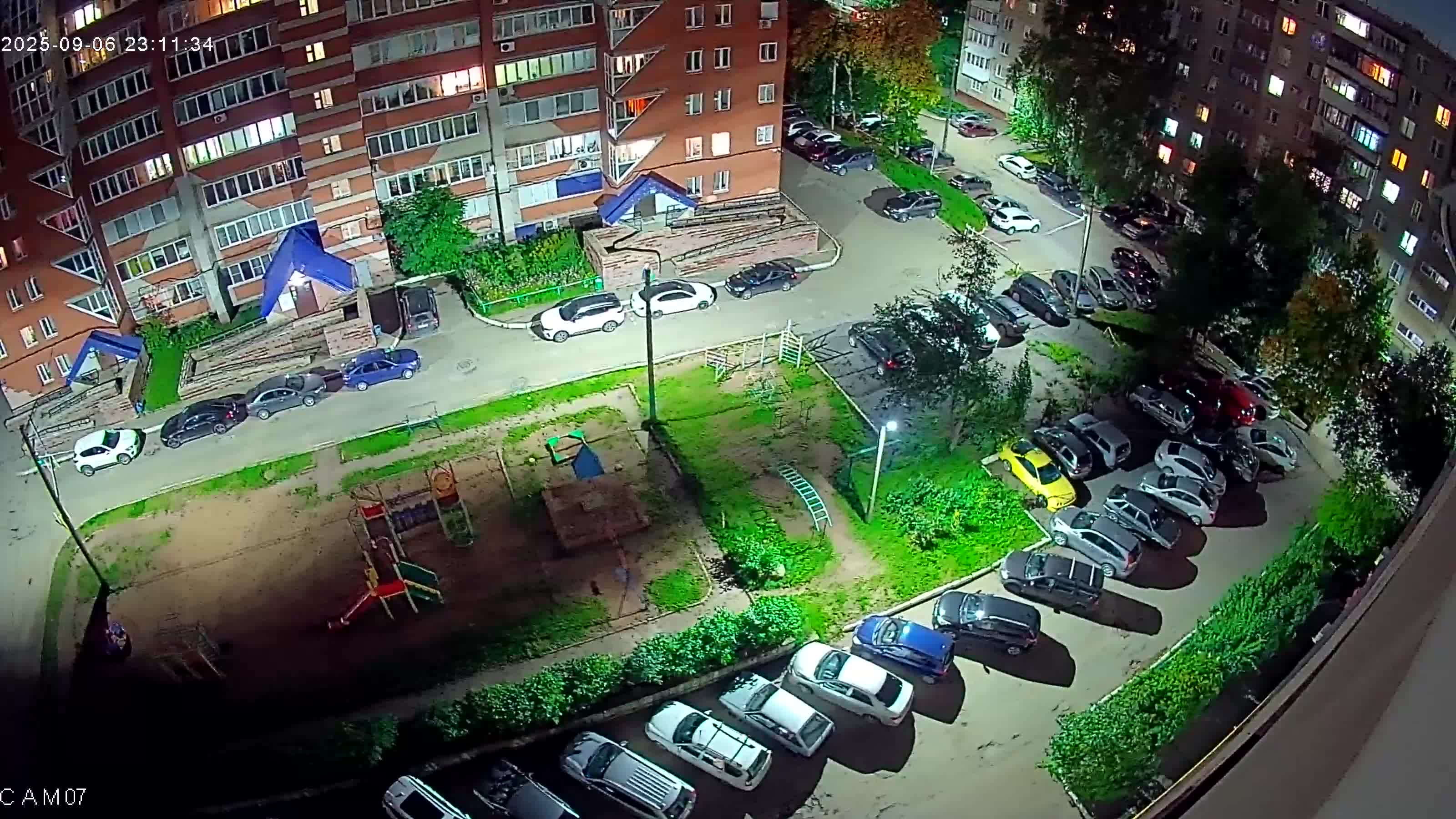

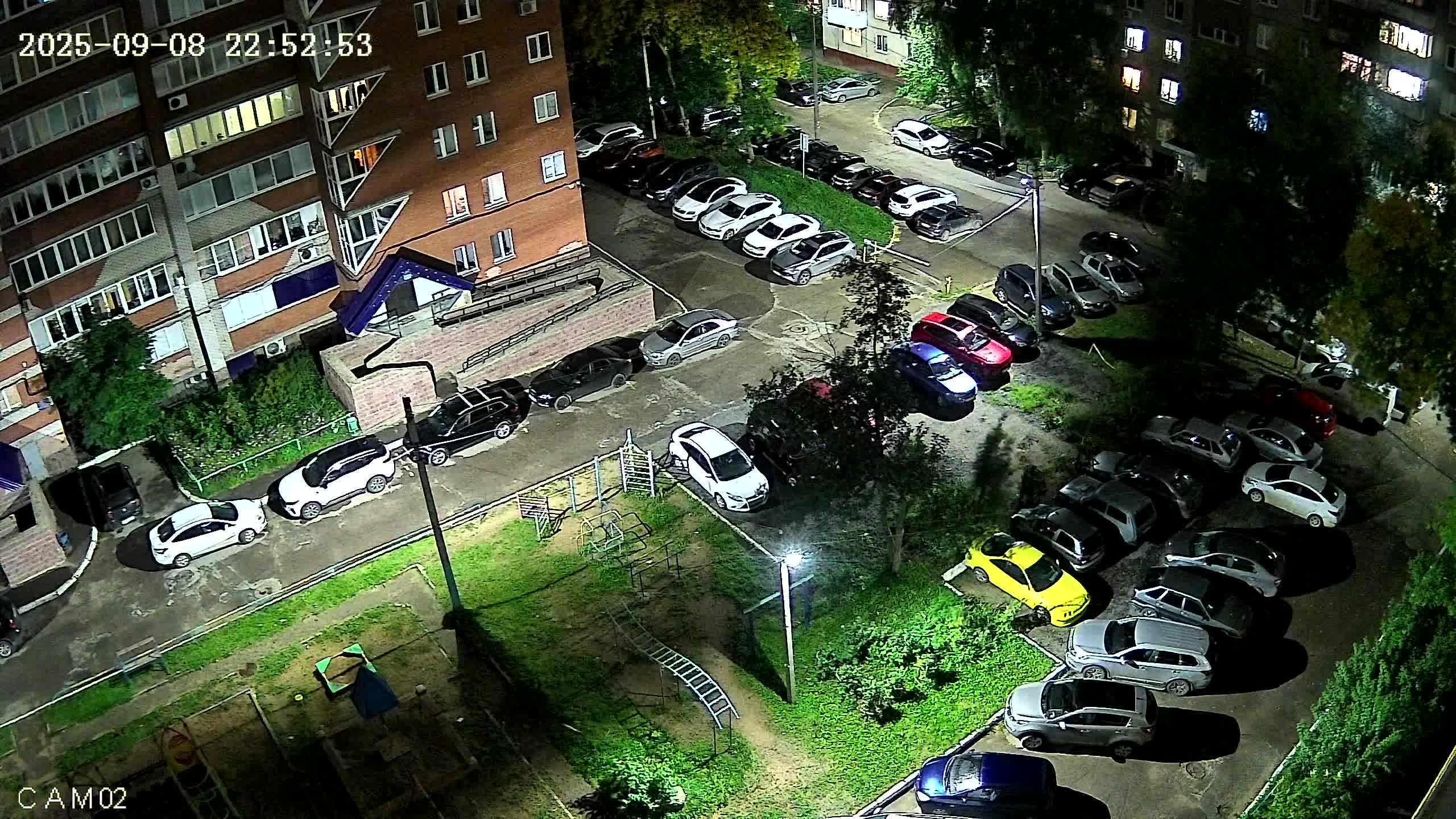

Для сравнения А6, N4 объектив 4мм. А6 2.8мм.
