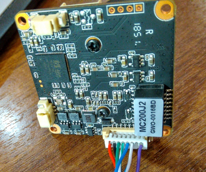

Пришли модули MStar313+sony307 MC200J2 - https://item.taobao.com/item.htm?spm=a1 ... s31v78ddce" onclick="window.open(this.href);return false;
Сейчас посмотрим как они.

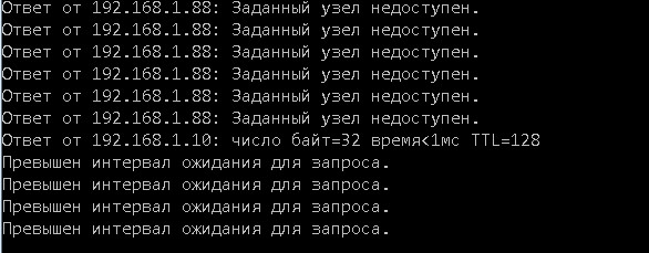

Сообщение Зигзаг » 07 май 2019, 19:02
Это правильное подключение?
При включении камеры проходит один пинг на 1.10 и дальше тишина...
Сообщение Sonya » 07 май 2019, 23:12
Зигзаг писал(а):При включении камеры проходит один пинг на 1.10 и дальше тишина...
Значит, это не её IP адрес. Надо поискать камеру в сети, наверняка на другом IP сидит.

192.168.0.123 (login-admin, pass-123456)

Распиновка разъёма 1-12В, 2-GND, 3-RJ45_6, 4-RJ45_3, 5-RJ45_2, 6-RJ45_1, 7-LED+, 8-LED-.

Правда вчера вечером психанул и начал изучать пакеты программой Wireshark и там уже ее нашел на 0.123

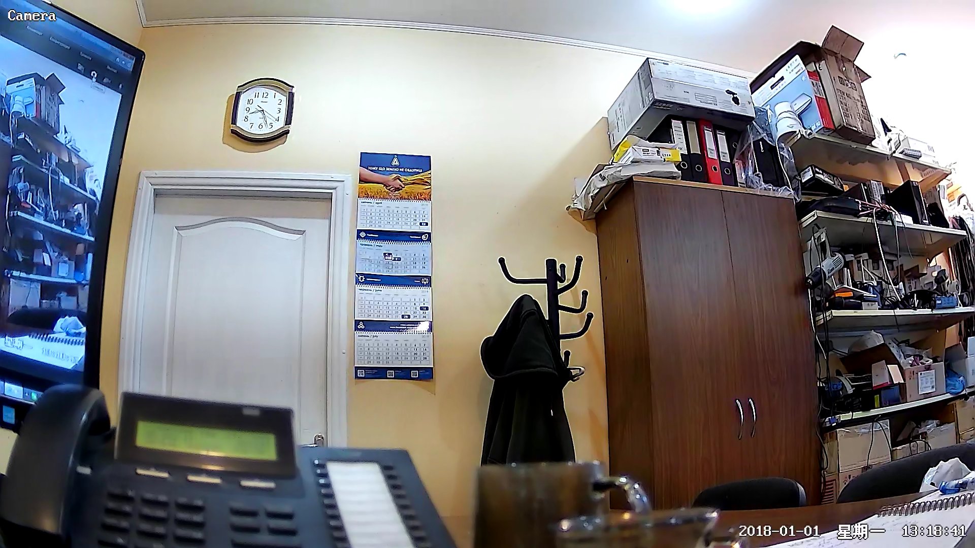

По изображению. По моему мнению показывает значительно лучше чем дешевая связка IMX307+XM530, где-то на уровне TH38Q8
Прямо сейчас собираю две камеры и еду устанавливать на объект, через несколько дней сравним в реальной работе.
