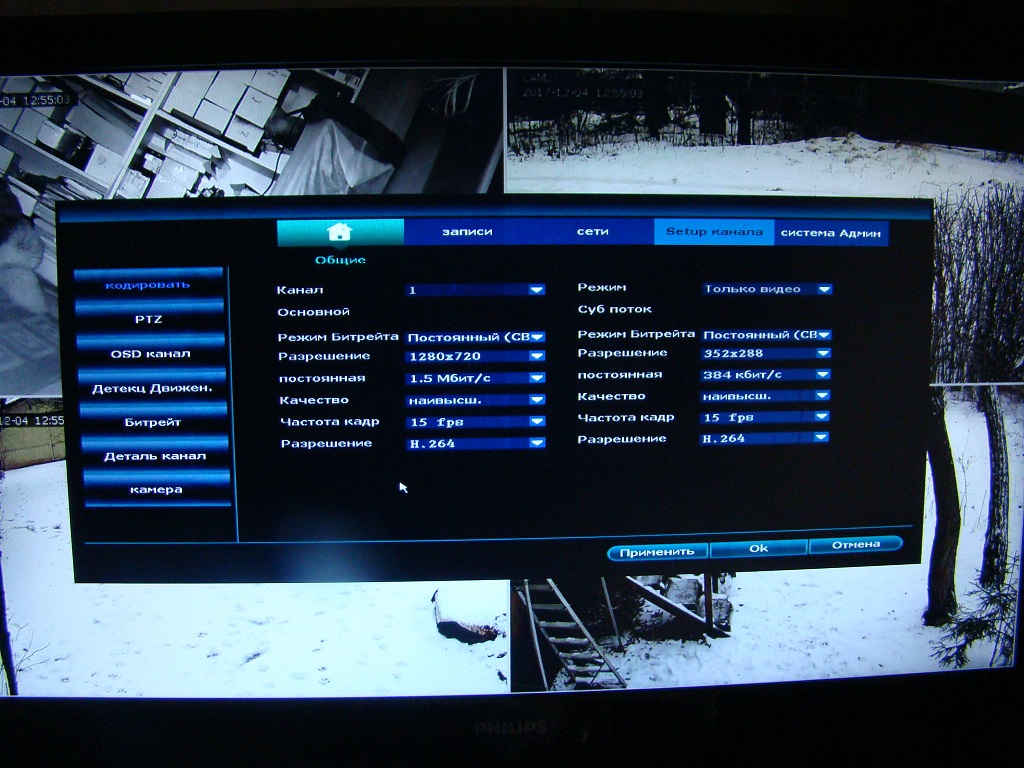

Меню настроек всё просмотрел, не нашёл этой регулировки.

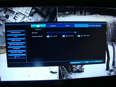

Сообщения: 13941
Re: WETRANS Wi-Fi NVR 4 беспроводные камеры HD P2P 1мпк
Сообщение kROOT » 04 дек 2017, 12:17
типа такого должно быть.
Андрей Максимов
Сообщения: 10
Зарегистрирован: 02 дек 2017, 22:07
Сообщение Андрей Максимов » 04 дек 2017, 13:15
У меня таких настроек нет.
