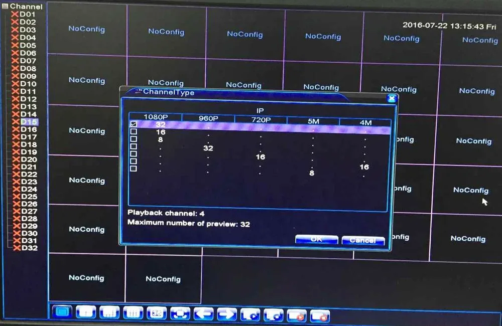

https://ae01.alicdn.com/kf/HTB10BJFLXXX ... 3c333003a2" onclick="window.open(this.href);return false;
Какая настройка стоит по картинке выше?
Какое разрешение выставлено у камеры? Находит ли рег камеру?

Камера 4мп, а рег в каком режиме включен? Если 32х1080 то показывать не будет.

kROOT писал(а):Камера 4мп, а рег в каком режиме включен? Если 32х1080 то показывать не будет.
Проверяйте разрешение камеры (потоки это и есть разрешение только поделены они обычно на 2 штуки - первичны и вторичный). В каком режиме работает регистратор - если он в 32/1080 то его надо сменить на 16/4Мп. Можно сделать на оборот - в камере установить 1920*1080.

Пробовал и так и так, во всех режимах и 16*1080 и 16*4МП все камеры работают а эта нет!

И на мультиэкране и на весь экран не показывает? В камере разрешение понижал до 2мп?
