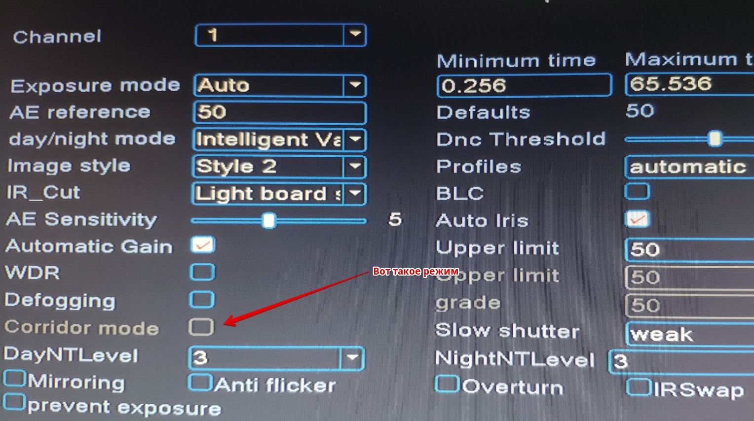

В теории есть, но как это сделать не нашел.
http://xmcfs.kss.ksyun.com/coss-square/ ... 554849.mp4" onclick="window.open(this.href);return false;
и в настройках регистратора есть чекбокс, но не активен.
