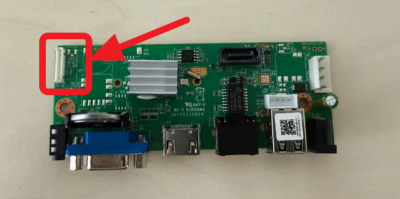

Прикупил тут себе на Озоне неплохой видеорегистратор стандарта XM с поддержкой 16 каналов 4к.
Вернее, это не укомплектованный регистратор, а только плата.
И на этой плате имеется разъем на 10 контактов с такой маркировкой:
- REC
- ALARM
- X1
- Y3
- X2
- Y1
- Y2
- IR
- GND
- +3.3V
Кто-нибудь может прояснить назначение этих контактов?
Меня в частности интересует контакт, с которого можно снять сигнал тревоги, чтобы подать его на внешнее исполнительное устройство (сирена, умный дом и т.д.), а также входной контакт, на который можно подать внешний сигнал тревоги (и каким должен быть этот сигнал), чтобы инициировать запись или круиз.

Re: Распиновка видеорегистратора USAFEQLO 80S16S-KL
Это выход на панель управления, кнопки управления, Индикаторы, ИК приёмник.
booroondook
- Сообщения: 123
- Зарегистрирован: 13 окт 2015, 21:49
А можно попродробнее пояснить?
Например, я могу догадаться, что на пинах ALARM и REC появляется напряжение, соответственно, при тревоге и записи, и это используется для включения соответствующих светодиодов на панели.
GND и +3.3V - с этим вроде бы все понятно.
IR - это что? Подключение ИК-приемника? То есть, регистратором можно управлять с ИК-пульта, что ли, если туда припаять ИК-приемник?
X1/2 и Y1/2/3 - это, как я понимаю, для матрицы из 6 кнопок (два ряда по три кнопки)? Я прав?
sergvl
- Сообщения: 1391
- Откуда: 符拉迪沃斯托克
GND и +3.3V и IR Это питание и вход ИК приёмника. X1/2 и Y1/2/3 - это, как я понимаю, для матрицы из 6 кнопок Да. ALARM и REC - Это выход на светодиоды.
