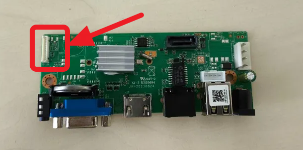

Прикупил тут себе на Озоне неплохой видеорегистратор стандарта XM с поддержкой 16 каналов 4к.
Вернее, это не укомплектованный регистратор, а только плата.
И на этой плате имеется разъем на 10 контактов с такой маркировкой:
- REC
- ALARM
- X1
- Y3
- X2
- Y1
- Y2
- IR
- GND
- +3.3V
Кто-нибудь может прояснить назначение этих контактов?
Меня в частности интересует контакт, с которого можно снять сигнал тревоги, чтобы подать его на внешнее исполнительное устройство (сирена, умный дом и т.д.), а также входной контакт, на который можно подать внешний сигнал тревоги (и каким должен быть этот сигнал), чтобы инициировать запись или круиз.

Это выход на панель управления, кнопки управления, Индикаторы, ИК приёмник.

А можно попродробнее пояснить?
Например, я могу догадаться, что на пинах ALARM и REC появляется напряжение, соответственно, при тревоге и записи, и это используется для включения соответствующих светодиодов на панели.
GND и +3.3V - с этим вроде бы все понятно.
IR - это что? Подключение ИК-приемника? То есть, регистратором можно управлять с ИК-пульта, что ли, если туда припаять ИК-приемник?
X1/2 и Y1/2/3 - это, как я понимаю, для матрицы из 6 кнопок (два ряда по три кнопки)? Я прав?

GND и +3.3V и IR Это питание и вход ИК приёмника. X1/2 и Y1/2/3 - это, как я понимаю, для матрицы из 6 кнопок Да. ALARM и REC - Это выход на светодиоды.
