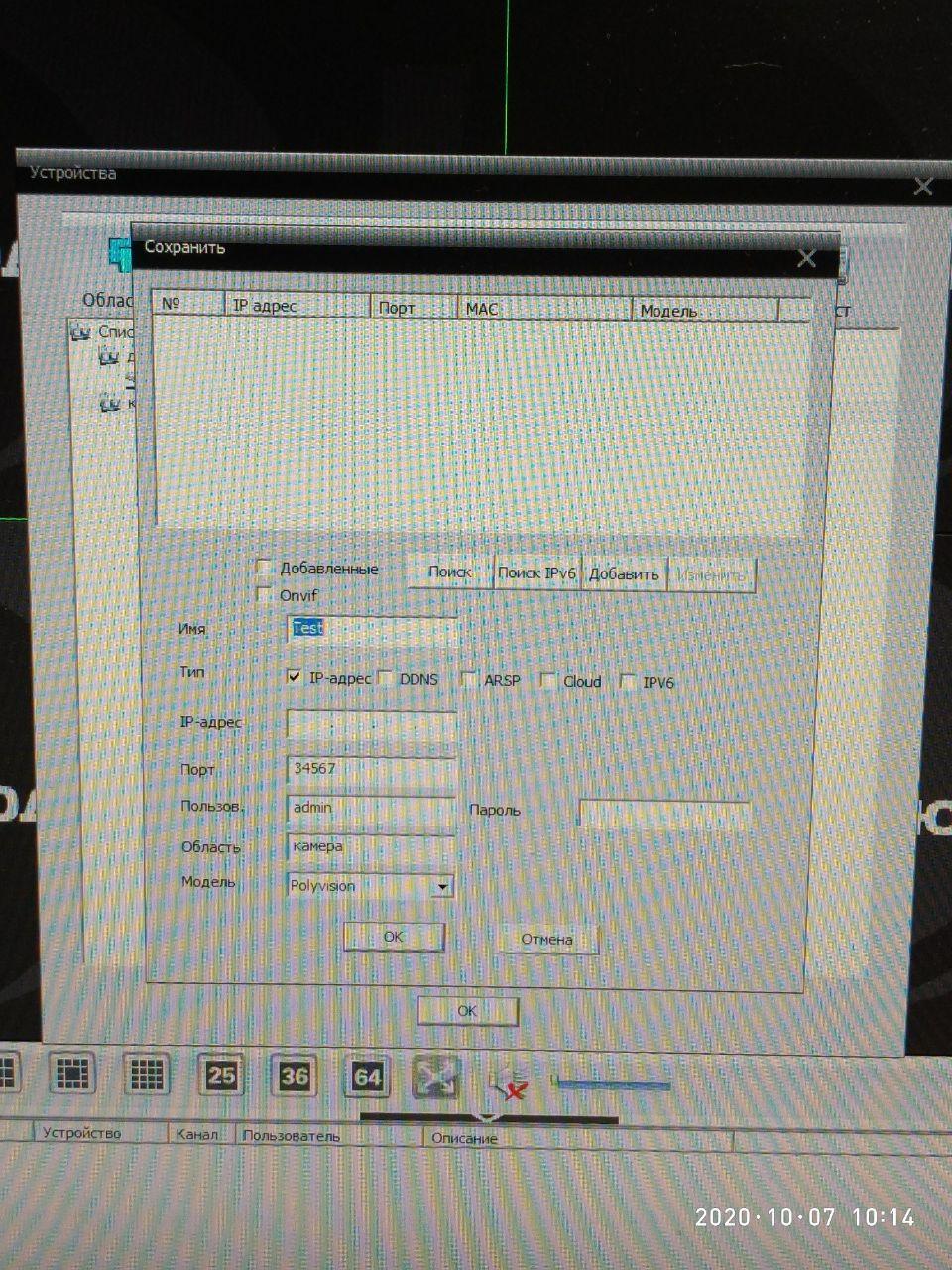

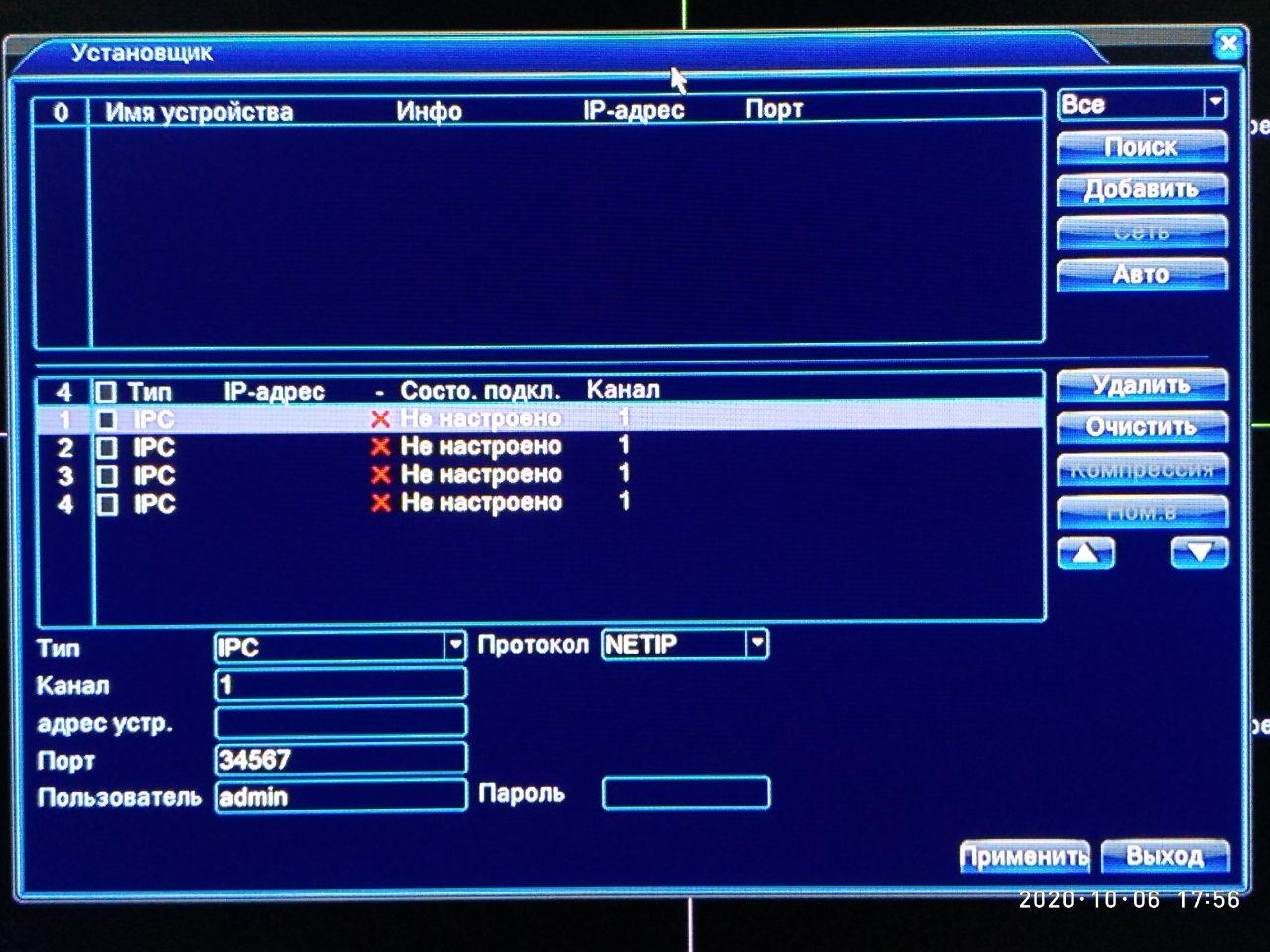

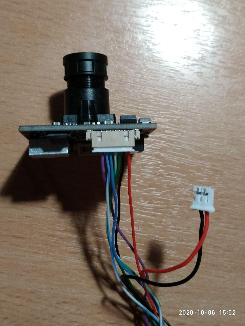

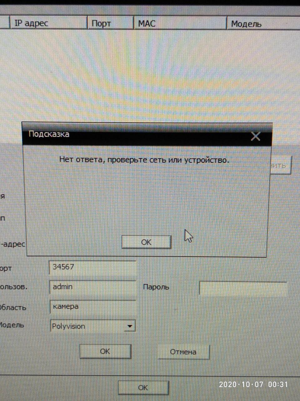

Всем привет! Купил на али модуль IMX307ev200 потключил напрямую к регистратору (DVR А1004N) линк моргает, при включении питания фильтр щёлкает, радиатор на чипе нагревается, в настройках сети поставил галочку Вкл. DHCP в меню регистратора нажал кнопку авто, настройка идёт, но камеру не находит. Потключил модул к компу без регистратора, зашёл в CMS, модуль тоже не находит, выставил в ручную ip адрес указанный на сайте продавца 192.168.1.10 пишет: нет ответа проверьте сеть или устройство. Что я делаю не так, может модуль не рабочий и как ещё можно проверить рабочий модуль или нет?

А на компе во время подключения был прописан постоянный адрес из той же сети? И DHCP на регистраторе не надо включать.

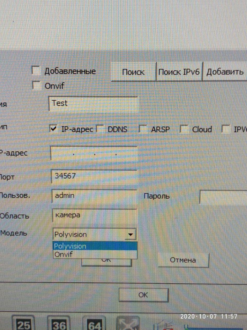

В низу включен Поливизион, у меня включен ХМ.
У меня только так:
У меня только так:
Поставь Ониф. скачай и установи более современную https://www.cctvsp.ru/support/cms, может от Поливизиона и не будет вообще захватывать.
Линк моргает часто - переменно или моргает однотонно ? Я сомневаюсь что модуль не исправен, оно конечно может такое быть, но мне ни разу не попадалось.
Когда делаешь поиск камеры, выжидай по минуте.
Линк моргает однотонно, каждые 2 секунды, включил поиск пишет: не удалось найти устройство. :dash: :suicide2:
