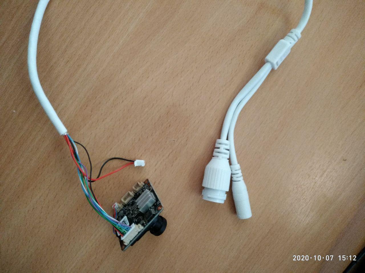

Все провода ещё вчера прозвонтл, всё нормально, про лан кабель не понял, лан кабель пришёл вместе с модулем, вот такой:
Лан кабель, это то чем соединяется камера с компом, с регом и т.д. типо того-https://mirishop.ru/product/lan-kabel-p ... 1625700001

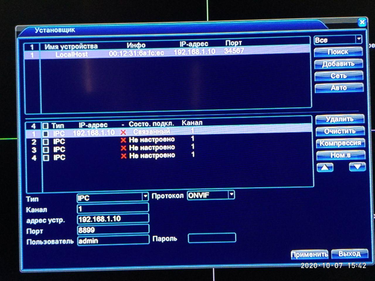

Причину нашёл, дело было в кабеле соединяющим лан кабель с регом, поменял кабель, рег модуль нашёл, буду дальше копаться.
Сообщения: 1228
Re: imx307+hi3516ev200
Сообщение Роман 55 » 07 окт 2020, 15:19
С этим модулем разобрался, на регистраторе модуль работает, всем спасибо за помощь.

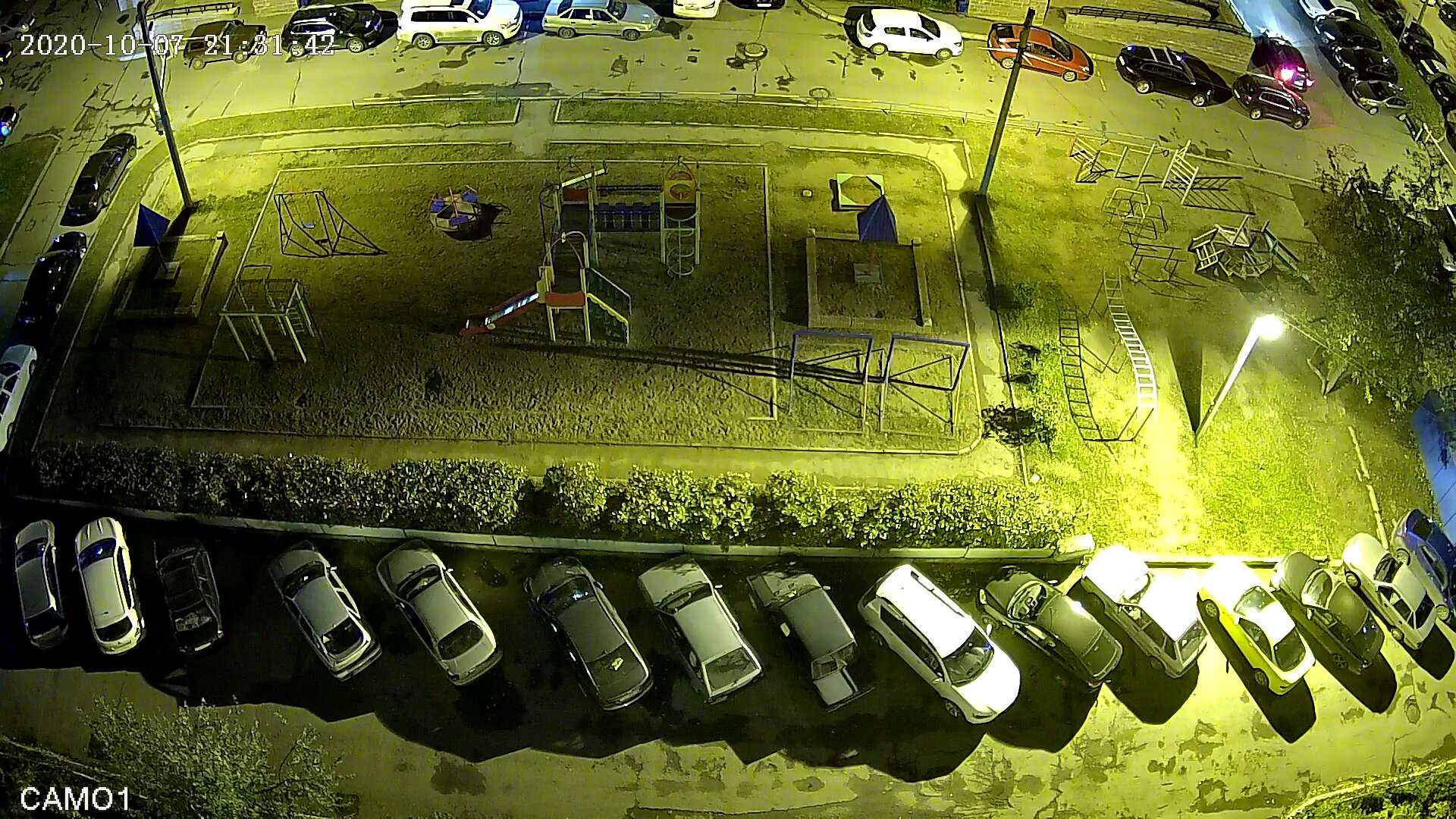

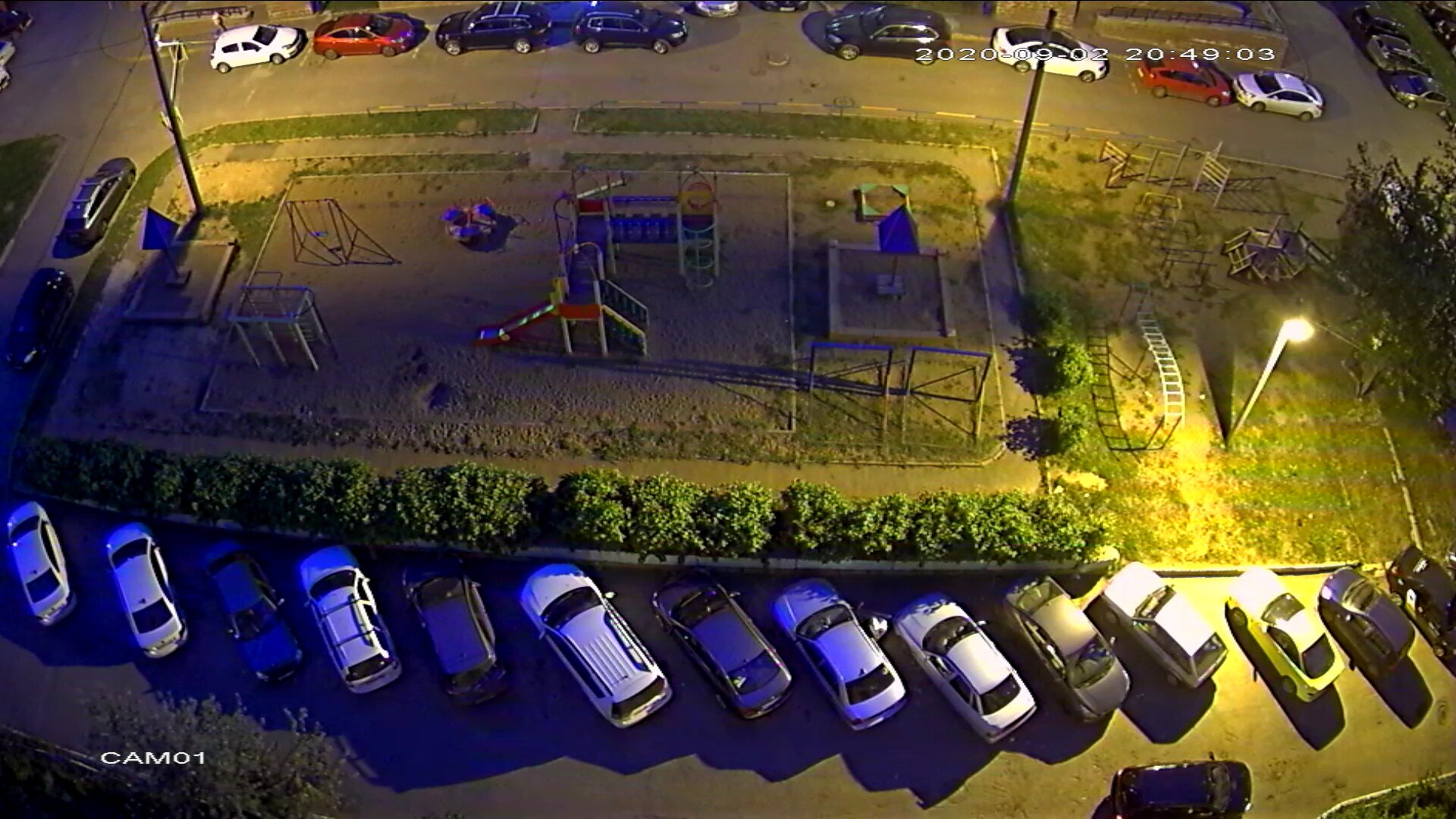

Вот для сравнения фото с ip и с ahd 307 модуля:
