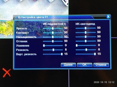

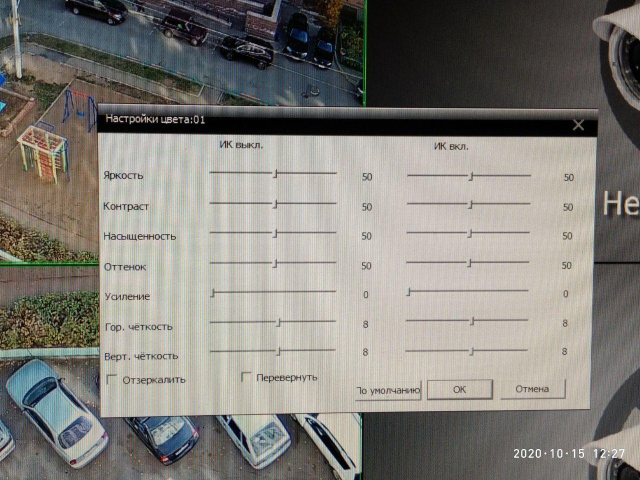

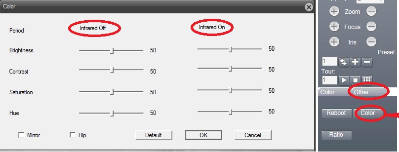

Всем привет! Получил сегодня ещё один модуль 307ev200 собрал камеру настроил, всё работает нормально. Есть пока один вопрос: в настройках цветности не могу понять как менять настройки по времени на день и ночь, в AHD всё просто. а сдесь пока не разобрался.
Re: imx307+hi3516ev200
Сообщение AlienP666 » 15 окт 2020, 06:53

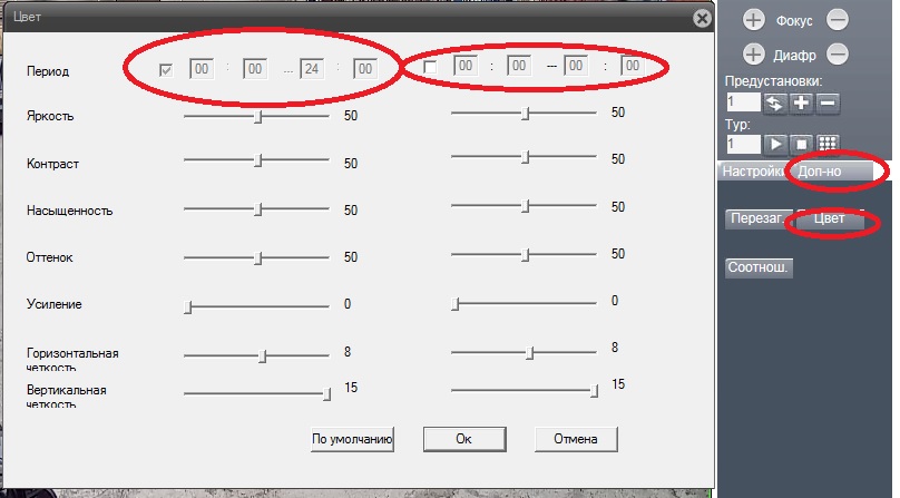

Здесь есть регулировка цветности только по включенному ИК или по выключенному ИК. Найти это можно сбоку основного интерфейса камеры, но если камера будет подключена к регу, то возможность настраивать по времени опять появится.

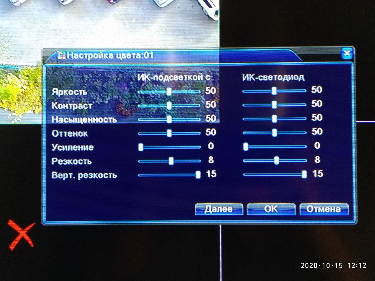

AlienP666 писал(а): ↑
15 окт 2020, 06:53
У меня на ПК в CMS и в реге по времени почему то нету, может не там смотрю?

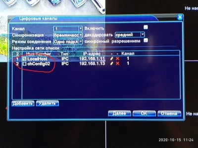

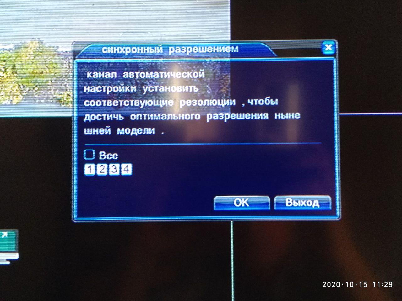

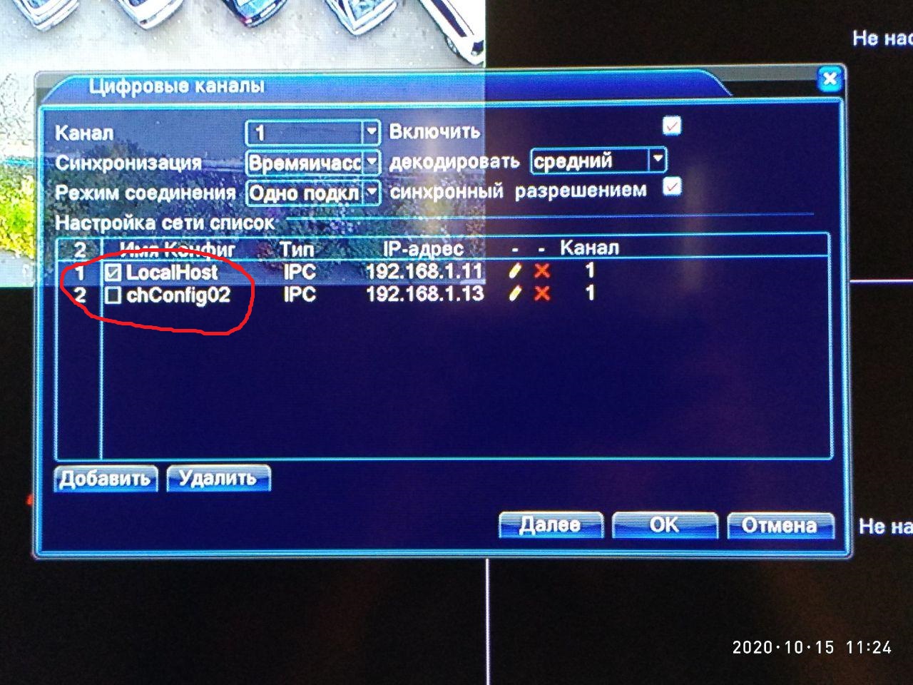

Столкнулся с ещё одной проблемой, камеры потключены через роутер к регистратору, по очереди в одном окне камеры отображаются, а вывести в два окна не получается, ещё смущает эта надпись, в чём может быть причина? Что то у меня от этих IP удовольствия и гемороя 50/50 :D
Отключил рег от роутера,и снова включил, в двух окнах появились обе камеры. Ничего не понял, но гемороя немного поубавилось. :D

здесь скорее всего правильность настройки камер.
Может быть, почему тогда в CMS всё показывает нормально 2 ip и 2 ahd и можно включить камеры в любом порядке.

Возможно может быть вот такая проблема:
Было бы хорошо указать модель рега.
Предположу речь о гибридном регистраторе.
В регистраторе, например одном из моих, на на 2 канала стоит одна микруха, к одной микрухе надо подключать одинаковые камеры, проверенно опытным путем, по первой также косячило когда на одну микруху ставил разные камеры, например одна АНД другая аналоговая, ситуация была точно такая как у вас. Попробуйте одинаковые камеры ставить на 1-2, 3-4, ...9-10... https://forum.videon.spb.ru/viewtopic.php?f=11&t=14475

Рег гибридный, после переключения в ip они сами ставятся как им надо, но не так как мне нужно. :D Думаю когда будут все 4 ip, будет всё нормально.
