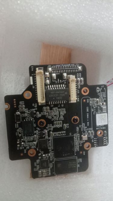

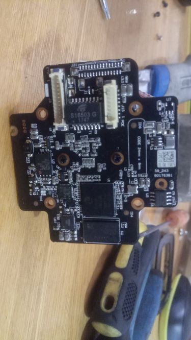

veterinator
Сообщения: 24
Зарегистрирован: 07 июл 2016, 05:13
Re: Восстановление IP-камеры
Сообщение veterinator » 26 мар 2019, 12:04
fobos писал(а):veterinator, программатором заливаете русифицированный дамп в китайские камеры, а через UART правите ID, MAC и ОЧЕНЬ ВАЖНО!!! HWID...без него не будет вэба и пинга
PS. покажите номера плат
на этой только китайский
на этой камере есть русский язык

На камерах стоят разные флэш
С русским языком F50L1G41A
С китайским языком 25n01gvzeig
Остальное одинаково.
После попытки сделать дамп с русскоязычной сдох модуль. Думали сначала флеш помер, перепояли на китайскую, загрузка идет, конфиг тул видит ип камеры. на китайской spin flash, на русскоязычной spi-nand flash. Мой программатор не умеет читать spi-nand flash.
По UART
hi3516cv300 System startup
Дальше не идет
