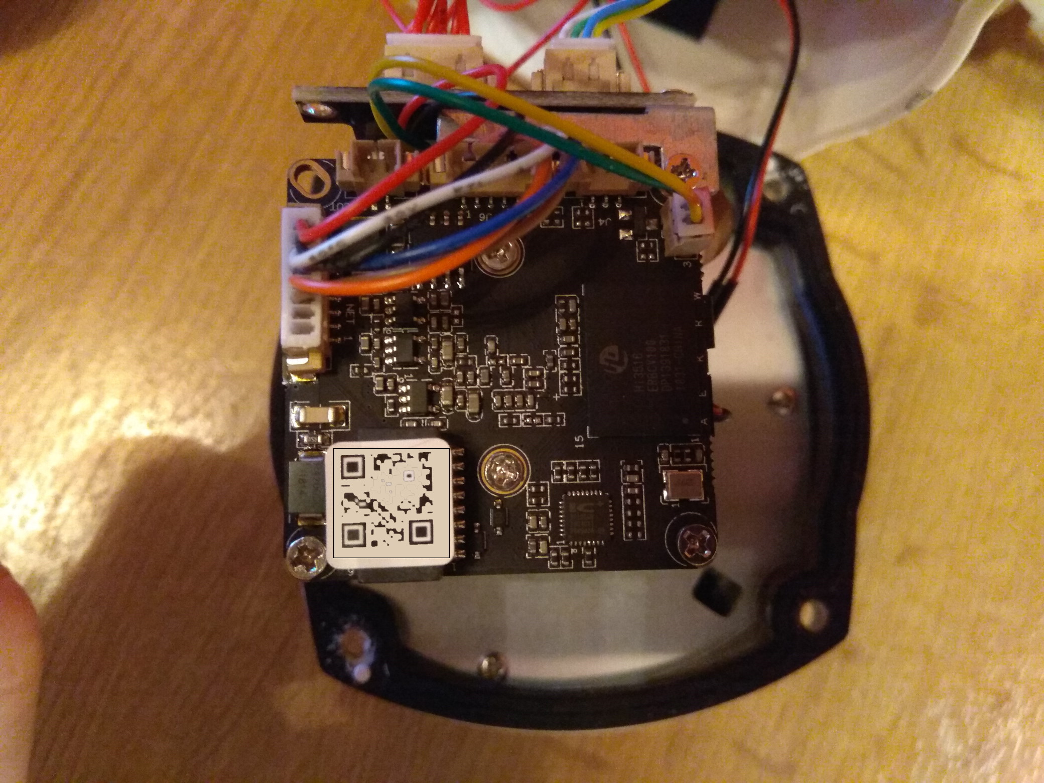

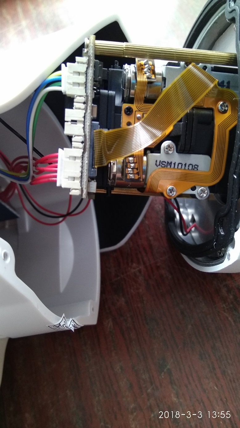

Разобрал вчера камеру.
На самом модуле камеры используются только два разъема: Ethernet с питанием и, насколько я понял, разъем UART. Проводки от модуля подключаются к плате управления зумом (?). Желтый и зелёный - UART, красный и чёрный - питание, остальные четыре - ethernet. К плате зума приходят провода от разъемов ethernet (правый), питание и связь с платой управления поворотом, наклоном (левый) и шлейф на объектив (вверху справа).

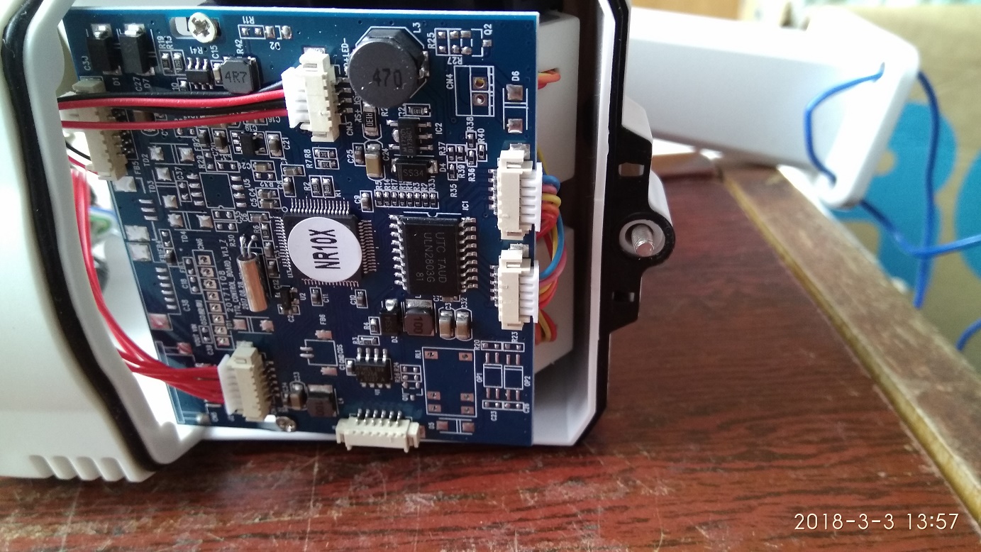

Re: Замена IP модуля в PTZ камере
К плате управление поворотом и наклоном приходят провода от разъема питания (верхний слева), от платы управления зумом (нижний слева), управления поворотом и наклоном (два разъема справа), и управление ИК подсветкой и чем-то ещё в районе объектива (верхний разъем с четырьмя проводками).
На сколько я понял, управление PTZ осуществляется по UART, причём в стандартных прошивках данной функции не заложено и где брать не стандартную прошивку, не понятно.

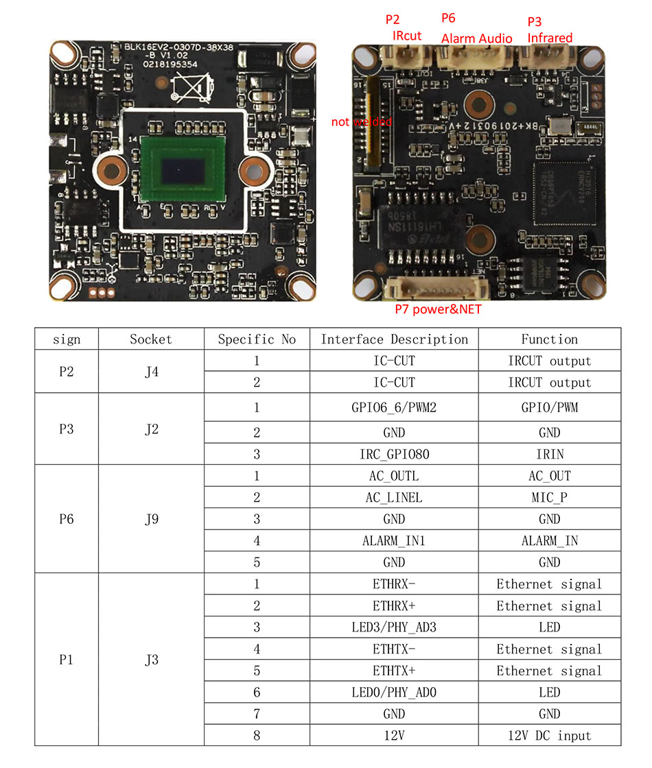

У вас от объектива шлейф втыкается сразу в модуль камеры, а в моей камере втыкается в отдельную плату.
Скорее всего на новых модулях этот разъём не распаян. Вот он, 16-ти контактный. На второй фотографии видно, что он есть, но продавец с али подписал, что НЕ РАСПАЯНО. И, скорее всего, стандартная прошивка не умеет с ним работать.

А также не распаян разъем справа вверху, это UART, на сколько я понял.

справа вверху, да это UART - rs232. взрослые дяди через него оживляют камеры после хакнутых прошивок
16ти пиновый разъем он для подключения SD и WiFi расширения, не AF. У меня такой есть от производителя, и плата есть, карточка СД работает, а вайфая нет в прошивке. хМ от он такой Хм
