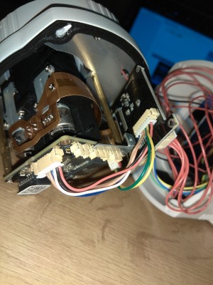

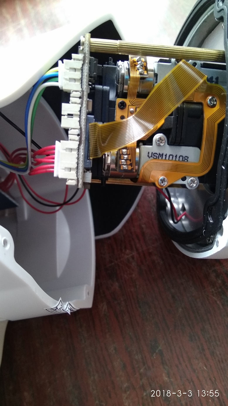

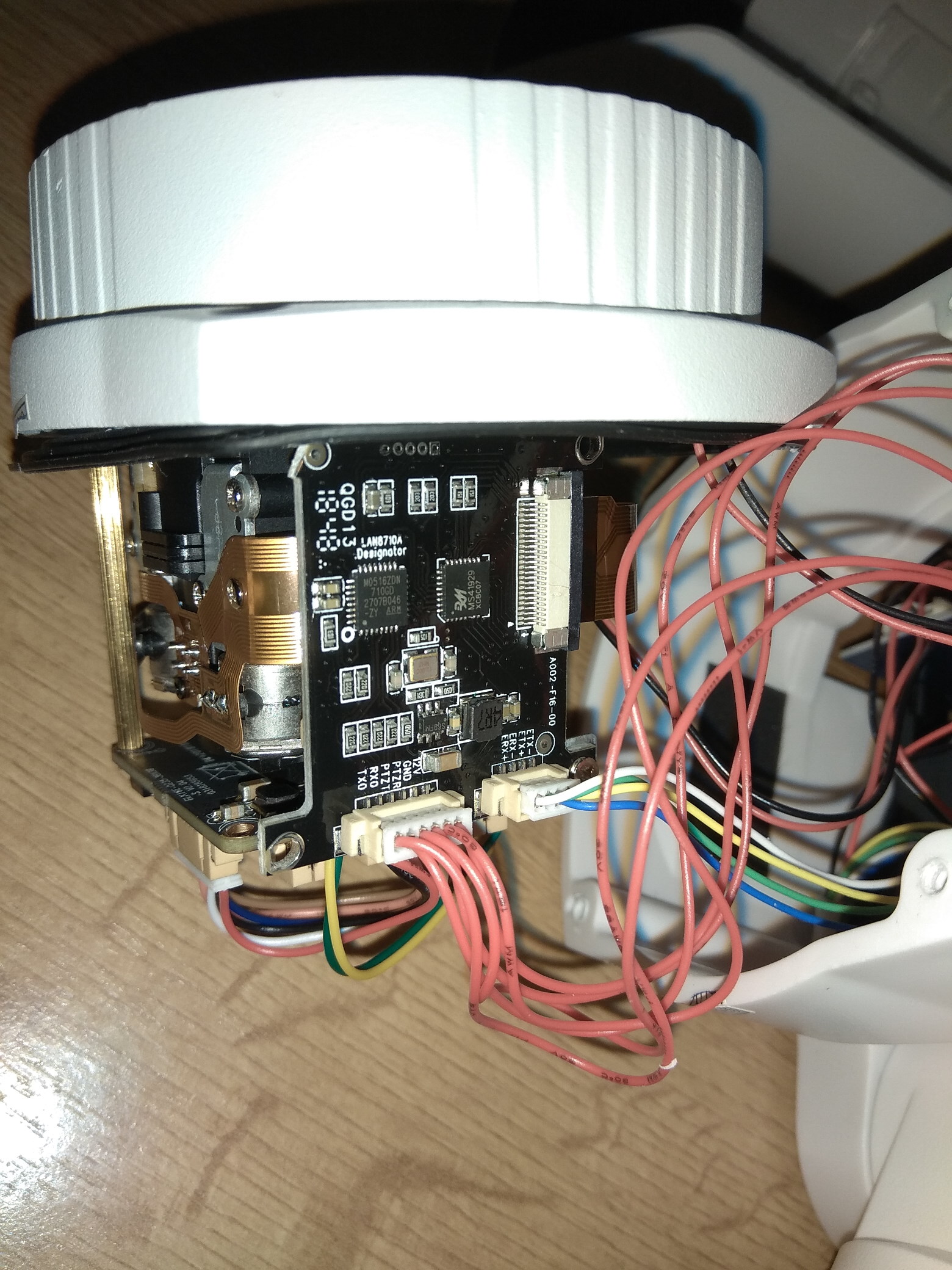

Разобрал вчера камеру.
На самом модуле камеры используются только два разъема: Ethernet с питанием и, насколько я понял, разъем UART.
Проводки от модуля подключаются к плате управления зумом (?). Желтый и зелёный - UART, красный и чёрный - питание, остальные четыре - ethernet.
К плате зума приходят провода от разъемов ethernet (правый), питание и связь с платой управления поворотом, наклоном (левый) и шлейф на объектив (вверху справа).

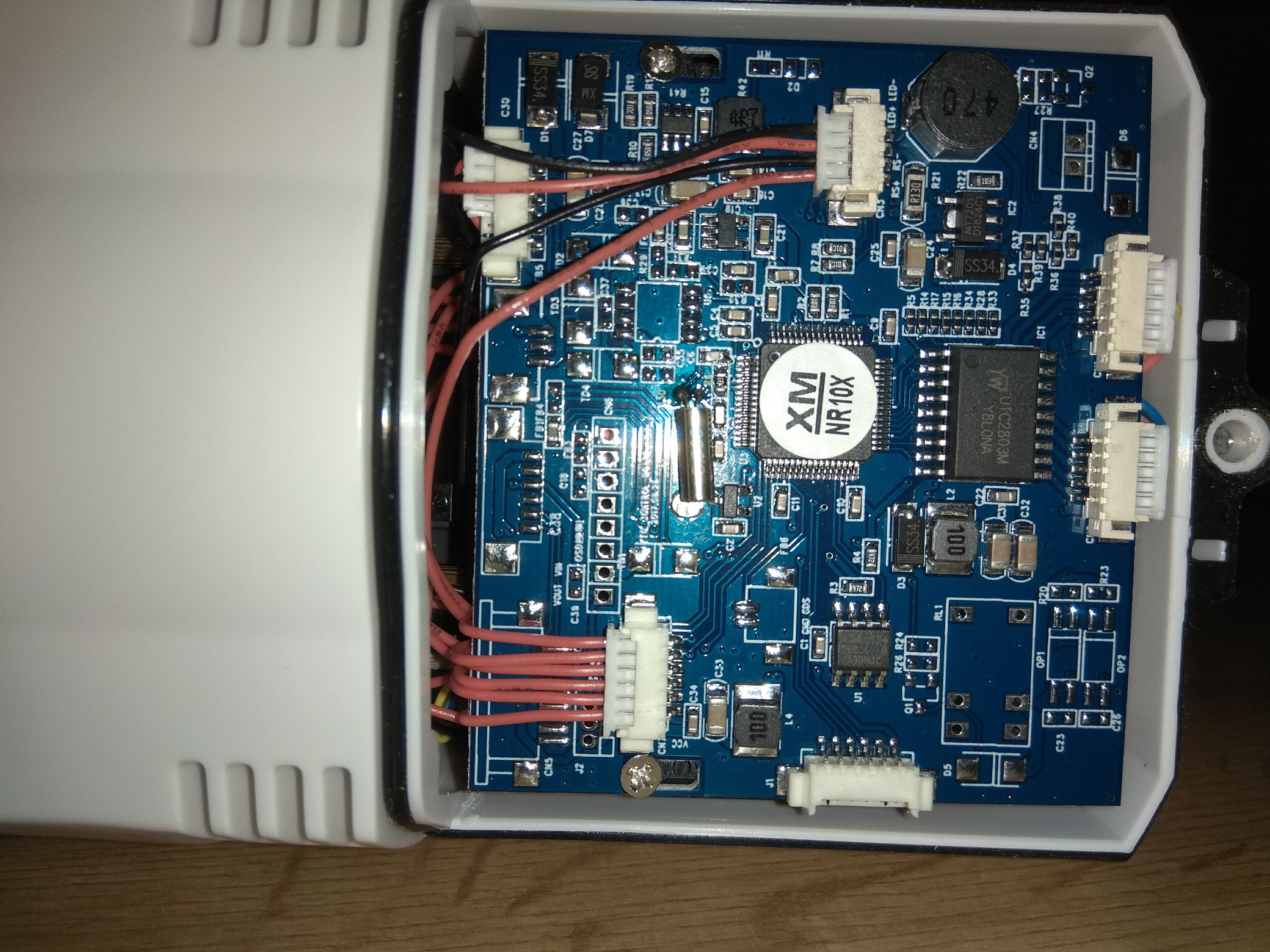

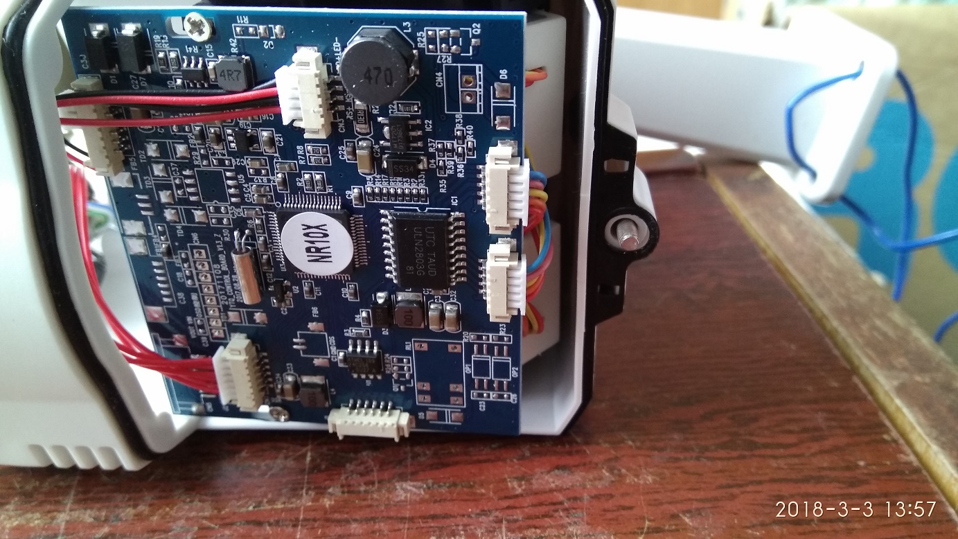

google
Сообщения: 41
Зарегистрирован: 08 мар 2013, 15:21
Откуда: Оттуда
Re: Замена IP модуля в PTZ камере
Сообщение google » 12 ноя 2019, 10:18
К плате управление поворотом и наклоном приходят провода от разъема питания (верхний слева), от платы управления зумом (нижний слева), управления поворотом и наклоном (два разъема справа), и управление ИК подсветкой и чем-то ещё в районе объектива (верхний разъем с четырьмя проводками).
На сколько я понял, управление PTZ осуществляется по UART, причём в стандартных прошивках данной функции не заложено и где брать не стандартную прошивку, не понятно.

У вас от объектива шлейф втыкается сразу в модуль камеры, а в моей камере втыкается в отдельную плату.
Скорее всего на новых модулях этот разъём не распаян. Вот он, 16-ти контактный. На второй фотографии видно, что он есть, но продавец с али подписал, что НЕ РАСПАЯНО. И, скорее всего, стандартная прошивка не умеет с ним работать.
