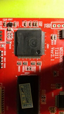

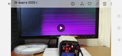

Добрый день.
Купил в Китае камеру для цифрового микроскопа фирмы Eakins USB /VGA 2Mp. Она приехала не работающая: при закрытом объективе на экране мелькают цветные горизонтальные полосы (фото прилагаю). Разборка показала, что одна из микросхем немного надколота, скорее всего в процессе стирания названия чипа). на микросхеме можно прочитать MS2300/ На просторах интернета такой найти не смог.
Просьба помочь определиться что поломано и если возможно , то как ее отремонтировать.

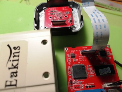

Судя по вашему фото ,больше похоже на отколотый кусочек лака который нанесен на микросхему. А дефект больше попахивает неисправностью CCD матрицы. Для очистки совести проверьте шлейф и разъемы между платами, может недопай.

Шлейфы проверил, все норм. Если это CCD матрица не работает,то не подскажите, какой заменить можно

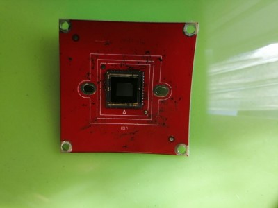

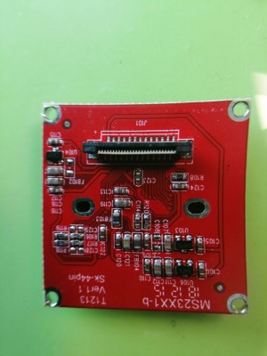

Serhii не спешите заказывать , это Китай , аккуратно отвинтите плату с матрицей и внимательно изучите на наличие видимых дефектов ,попробуйте найти маркировку CCD. Если удастся достать даташит (на CCD) то пройтись по питалову.

тип CCD не нашел. Видимых дефектов тоже вроде нет.

Что на выходе CVBS? Что на USB?

А по мне, так это вспучивание микрухи от перегрева.

1. На выходе CVBS не смотрел. На выходе USB картинка полностью соответствует VGA.
2. Если виновата микросхема (MS2300), то где ее можно купить?
Схемы , чтобы проверить питание ни у кого случаем нет?

подскажите пожалуйста , (вопрос глупый, но все же) а по внешнему признаку и знанию того, что это 2 Мп матрица можно найти ей замену?

По внешнему виду эта матрица не похожа 2Мп, вообще сложно определить точно что за матрица и не факт что у вас проблема именно с матрицей, хотя внешнее проявления очень похожи. Попробуйте подключиться к UART может лог загрузки выдает, будет чуть больше информации.
