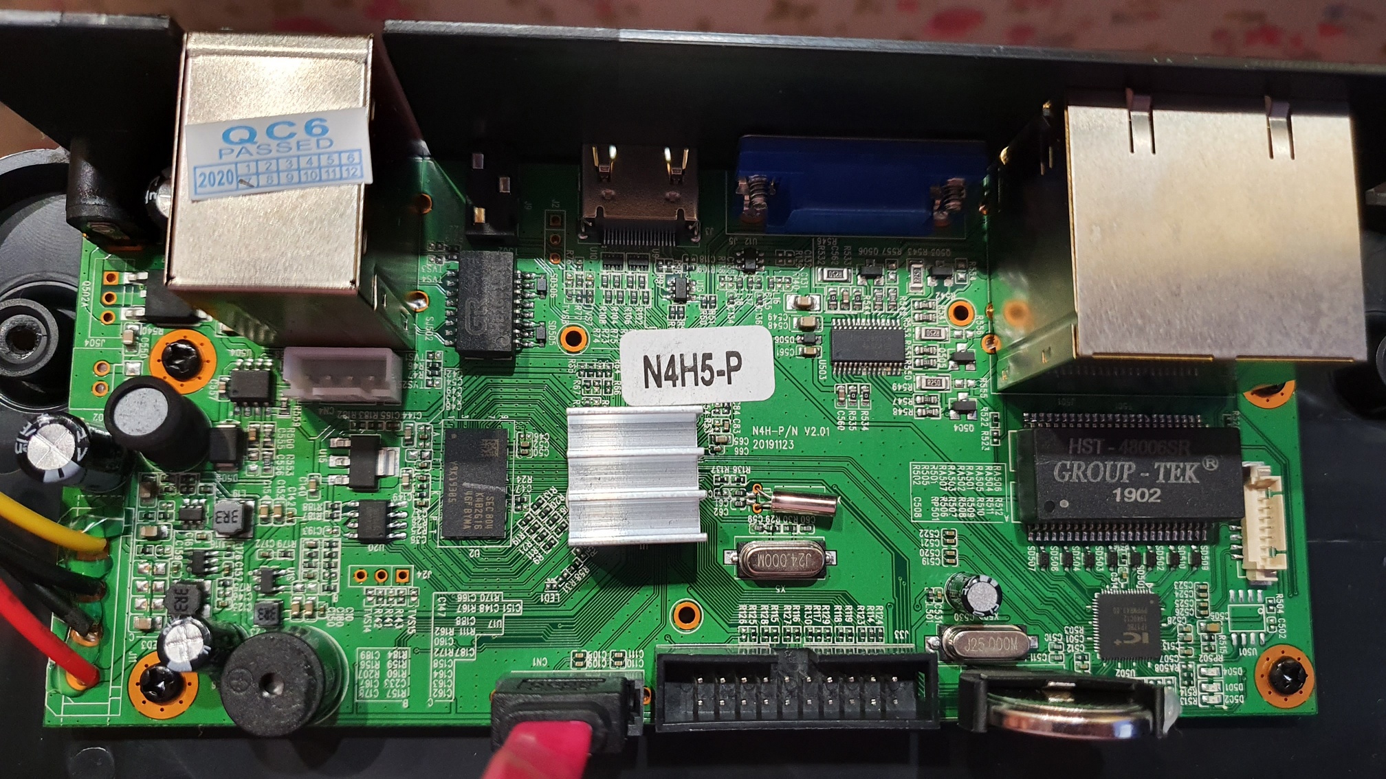

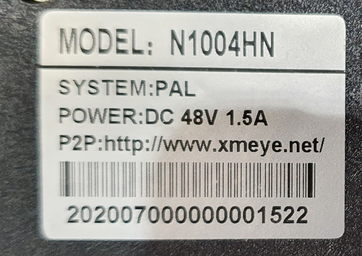

Здравствуйте! Помогите опознать NVR (AZISHN H.265AI 4CH 5MP POE NVR ) c целью поиска прошивки посвежее:
сейчас выдает версию V4.03.R11.34500202.12001.130000.0000000.
UART это J24 на фото? Есть дамп с него.

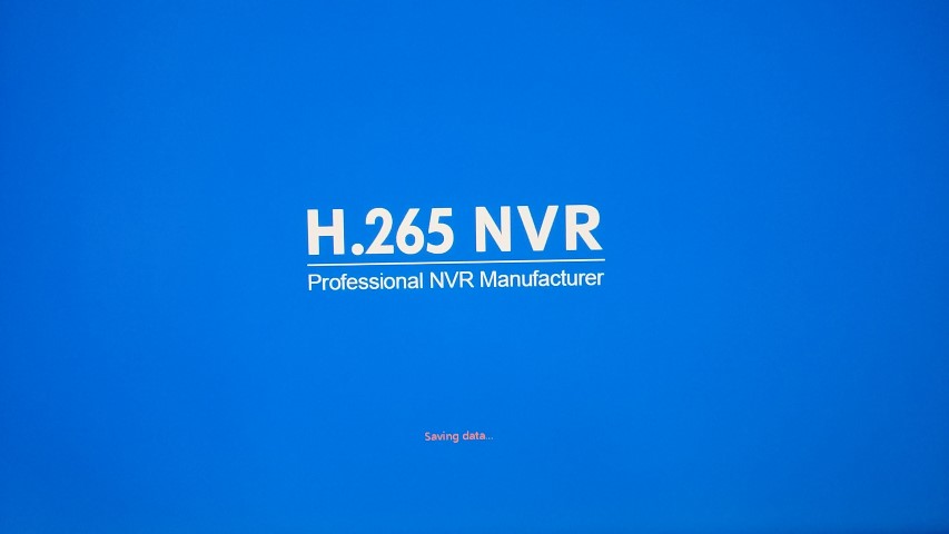

Сообщение kot » 22 авг 2020, 19:57
kot писал(а):
21 авг 2020, 18:36
Спасибо, на выходных попробую. =)
Попробовал:
Включил пинг НВРа.
Обновлял удалённо, через ВЕБ-интерфейс.
Пинг пропал, потом появился и был стабилен.
Попытался зайти через ВЕБ-интерфейс - не получилось.
После этого два-три пинга проходит, потом пауза, и т.д.
Съездил, подключил к монитору. Имеем вот такую картинку, после этого ребут, и так по-кругу.
Подскажите, что лучше сделать? Подпаять UART и сбросить на заводские?
