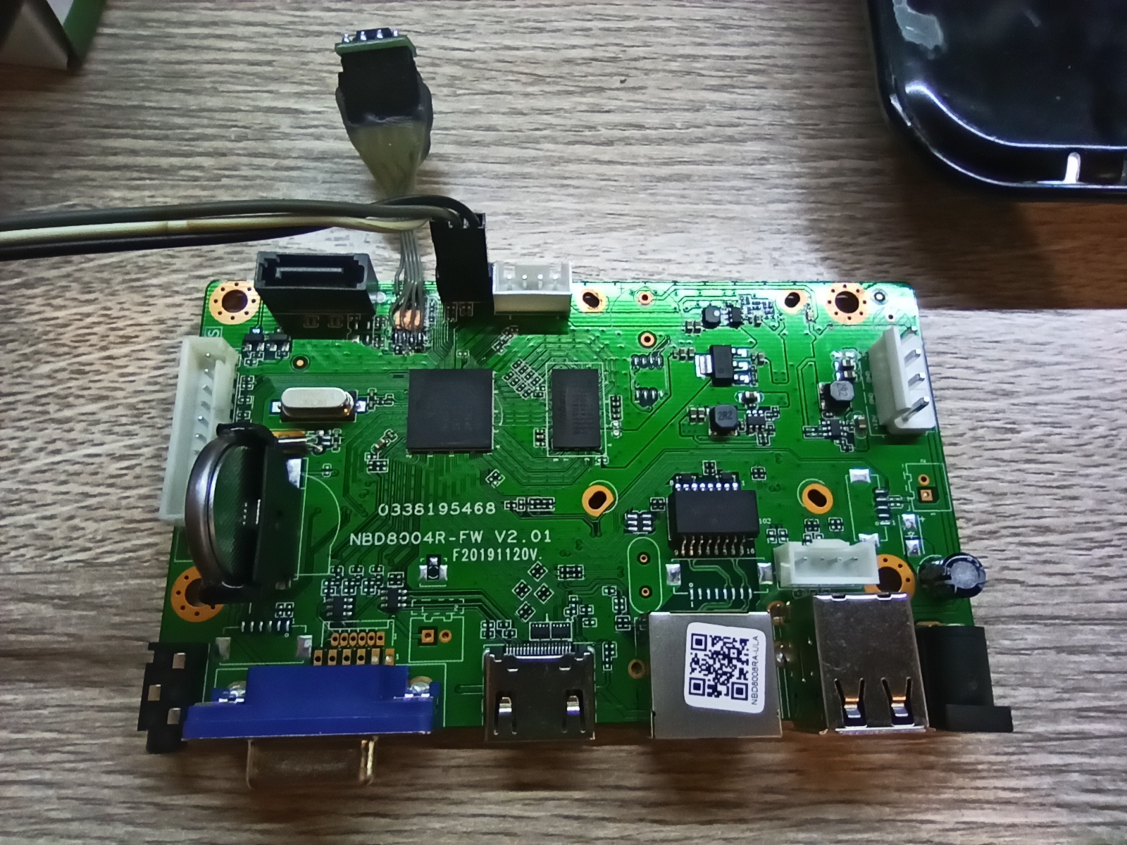

Re: Плата NBD8008RA-ULA не грузится (нужен дамп?)
Недавно точно такой купил, версия 2.01 тут (сейчас 4 версия уже) https://aliexpress.ru/item/32807145802. ... 1593083771.
Мой работает без проблем, если есть способ компом снять прошивку, сниму и скину, только надо научить как снять...

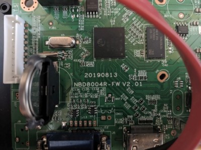

Починили? У меня после прохождения первой заставки не выводит изображение, но регистратор работает. Могу зайти по сети, все функции работают. Но так как дорожки бегут прямо в процессор, то наверное процессору по этим линиям кирдык.
Дамп есть, если кому нужно могу скинуть.
До первой заставки процессор нормальный, а потом "кирдык"? Может что то с монитором?
