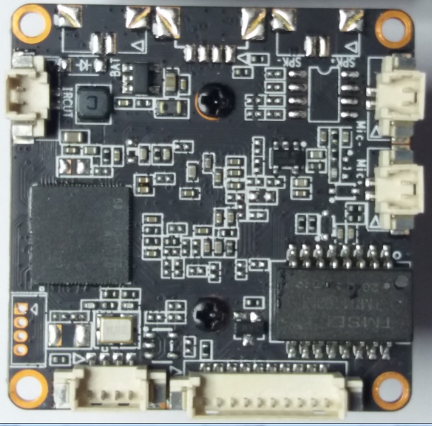

Еще вопрос есть китайские камеры не знаю логин и пароль. Можно их как то сбросить на заводские настройки?
Re: Востановление камеры Rvi IPC 44
Сообщение 2Dem » 18 мар 2025, 10:42
Сергей 777 писал(а): ↑
18 мар 2025, 09:17
Что значит китайские? Ваша рвиайка тоже на 99,99% китайская. На ней логотип только не китайский, но сделанный в китае))
Чтобы понять, фото начинки с читаемыми надписями и скрин вебморды в студию.

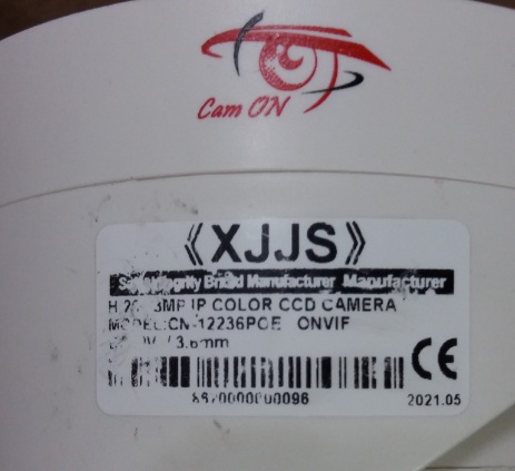

Две камеры работают только не знаю логин и пароль
Сергей 777
Сообщения: 34
Зарегистрирован: 03 мар 2025, 09:27
Сообщение Сергей 777 » 19 мар 2025, 11:09
еще одна голимый китай не нашел ее в интернете
Сообщение 2Dem » 19 мар 2025, 12:59
Скрины их вебморд скиньте. Подозреваю вторая окажется вполне нормальной, а вот первая как раз полная хрень.
Сергей 777
Сообщения: 34
Сообщение Сергей 777 » 21 мар 2025, 09:05
Извиняюсь в заблуждения вел одна камера открывается но не показывает, вторая только пингуется это blackview IP-N-816. Нужна прошивка не могу найти
