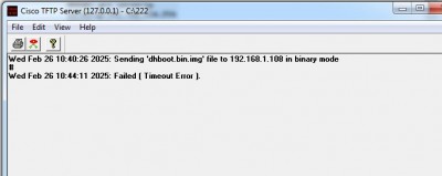

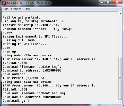

Все так и делаю загрузчик не прошивается зависает здесьoleglevsha писал(а): ↑05 мар 2025, 19:54https://alarmsystem-cctv.ru/vosstanovle ... vki-dahua/
все там нормально с загрузчиком
Re: Востановление камеры Rvi IPC 44
Я и не смотрел на прошлые ваши картинки, Олег прав, вам ведь действительно загрузчик отвечает.Сергей 777 писал(а): ↑06 мар 2025, 11:21Все так и делаю загрузчик не прошивается зависает здесьoleglevsha писал(а): ↑05 мар 2025, 19:54https://alarmsystem-cctv.ru/vosstanovle ... vki-dahua/
Дальше не идет2Dem писал(а): ↑06 мар 2025, 12:29Я и не смотрел на прошлые ваши картинки, Олег прав, вам ведь действительно загрузчик отвечает.Сергей 777 писал(а): ↑06 мар 2025, 11:21Все так и делаю загрузчик не прошивается зависает здесьoleglevsha писал(а): ↑05 мар 2025, 19:54https://alarmsystem-cctv.ru/vosstanovle ... vki-dahua/
Но это не в загрузчике проблема. Он вам отвечает. А вот от фтп ответа нет. Может брандмауер душит, может еще что, причин десятки.
