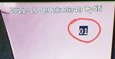

1. На мониторе каналы сами переключаются. (Обход выключен везде)
В правом верхнем углу даже видно как появляются цифры. Как будто кто то нажимает цифровые кнопки на пульте.
2. После перезагрузки выключается "Тест лица". (8 маленьких фото справой стороны экрана)
3. При просмотре записей часто зависает и перегружается.

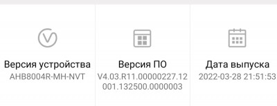

Вот информация XMEye PRO
Изначально была прошивка от 2021-10-21 через интернет обновился 2022-03-28.
Как я мог перепутать прошивку?
