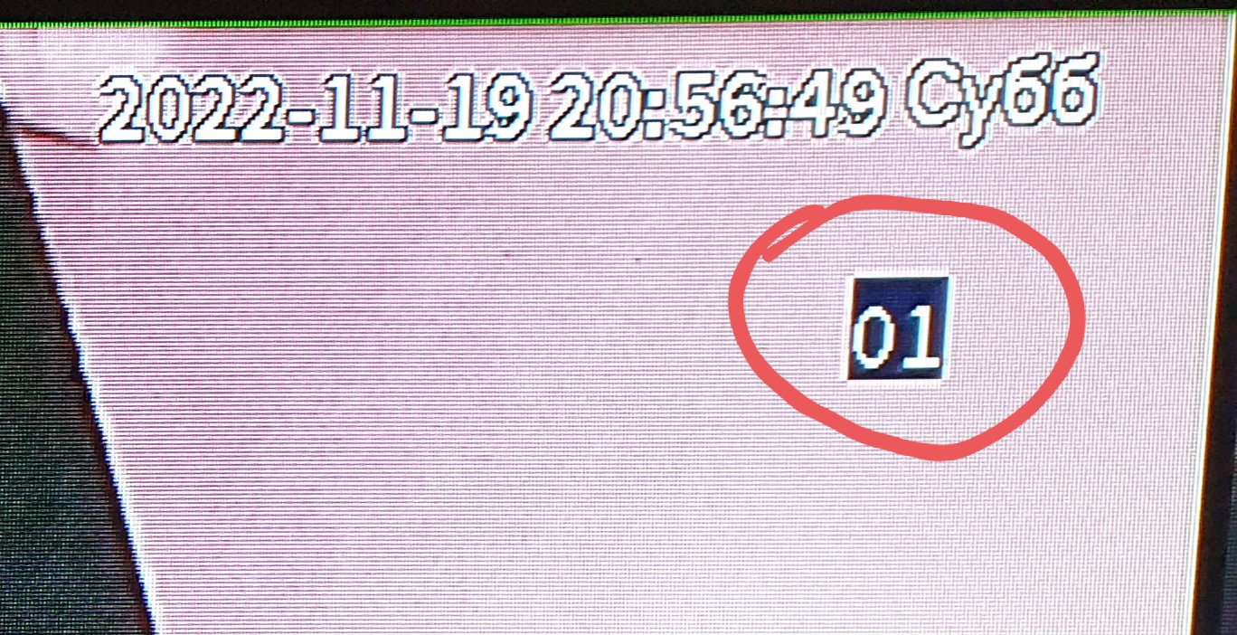

Вот как раз на эту и обновился по сети. И появились проблемы.
1. На мониторе каналы сами переключаются. (Обход выключен везде)
В правом верхнем углу даже видно как появляются цифры. Как будто кто то нажимает цифровые кнопки на пульте.
2. После перезагрузки выключается "Тест лица". (8 маленьких фото справой стороны экрана)
3. При просмотре записей часто зависает и перегружается.
На прошивке от 2021-10-21 такого небыло
