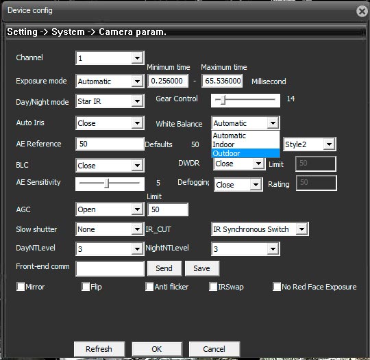

Попробуй в настройках ББ поменять. Вместо авто включи улицу

Пробовал все режимы ББ, результат одинаковый.
Все настройки крутил, сбрасывал, обновлял прошивку. Результат нулевой.

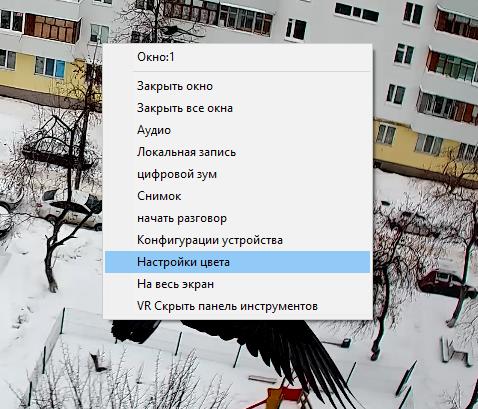

А через браузер "настройки цвета" крутил?
LAV
Сообщения: 78
Зарегистрирован: 13 июл 2017, 09:19
Re: Разбираемся с настройками камеры с медиапортом 34567
Сообщение LAV » 27 дек 2019, 14:47
Эти настройки работают только для текущего отображения картинки, и не сохраняются.
Если их покрутить в браузере, то на регистраторе никаких изменений не наблюдается.
На запись они тоже не влияют.

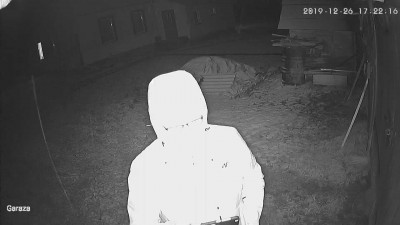

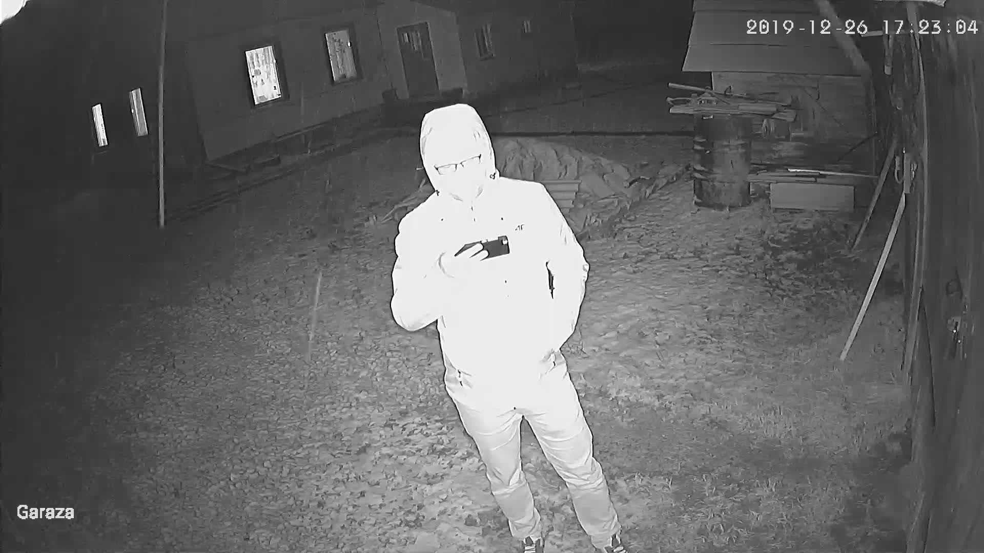

После установки видно что ночю ИК подсветка человека ближе 3м пересвечивает.
Пробовал всякие установки, помогает только установка мануальной експозиции.
Может кто сталкивался с етим и может подсказать решима ета проблема или нет?
Сообщение Tюрин BB » 03 янв 2020, 09:38
2 kristaps_r
Это проблема "Закона обратных квадратов".
Лечиться подобная проблема - или объективом с авто-диафрагмой (АРД), или же так называемой "смарт ИК подсветкой".
Ни того ни другого - в Вашей камер нет.

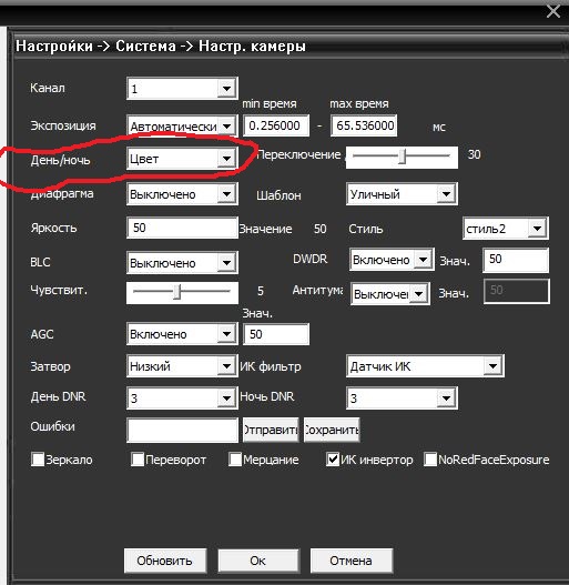

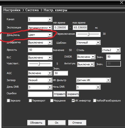

параметр День/ночь - изменить на "цвет"
Камера всегда будет работать в цветном режиме.
Да, но детекция и соответственно включение/выключение И/К подсветки не осуществляется в этом режиме.
И/К модуль не подключен, потому день/ночь определяется только матрицей. Потому в других режимах, когда включается И/К то и режим переключается на Ч,Б.
