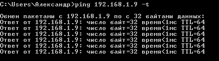

VirtualLink писал(а):Как по сети не видится, в чем?
Нет пинга на адрес или он не получает по DHCP или иное?!
Вы правы, давно делал диагностику, щас все проверил.

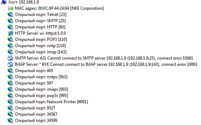

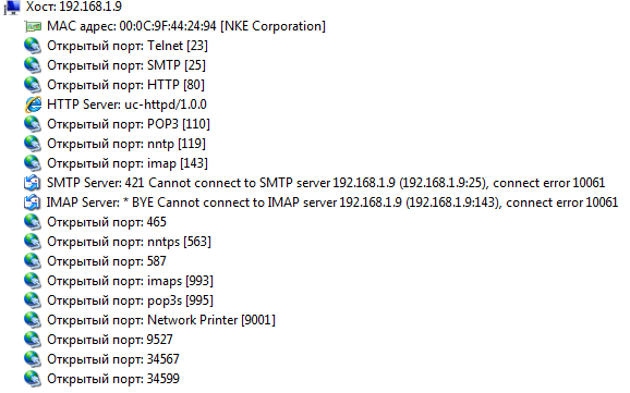

Просканируй вообще порты на которые отвечает устройство.

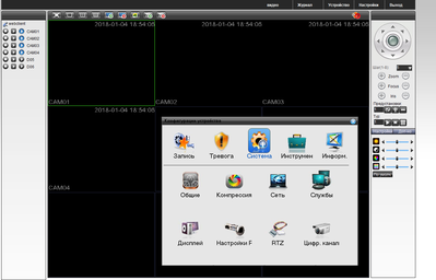

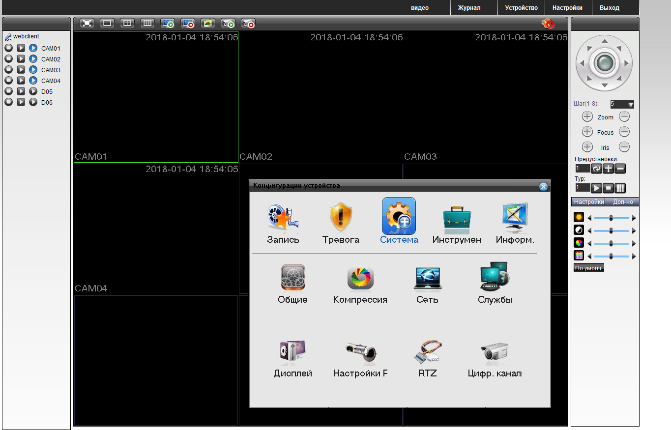

Веб интерфейс покажи!

Сообщение shv » 04 янв 2018, 19:05

Сообщение VirtualLink » 04 янв 2018, 19:46
ОЕМ без сомнений со всеми следствиями!
Порты на устройстве и отсканированные?
shv
Сообщения: 114
Зарегистрирован: 22 ноя 2013, 08:55
Re: версия 1.00.01900190.00102011 не могу найти прошивку.
Сообщение shv » 04 янв 2018, 19:47
