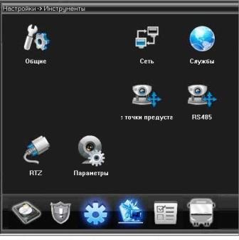

Сообщение yuri1958 » 18 мар 2019, 20:22
Меню с родным дампом,настроек параметров сжатия нет
