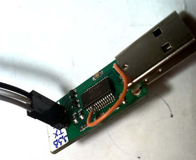

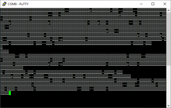

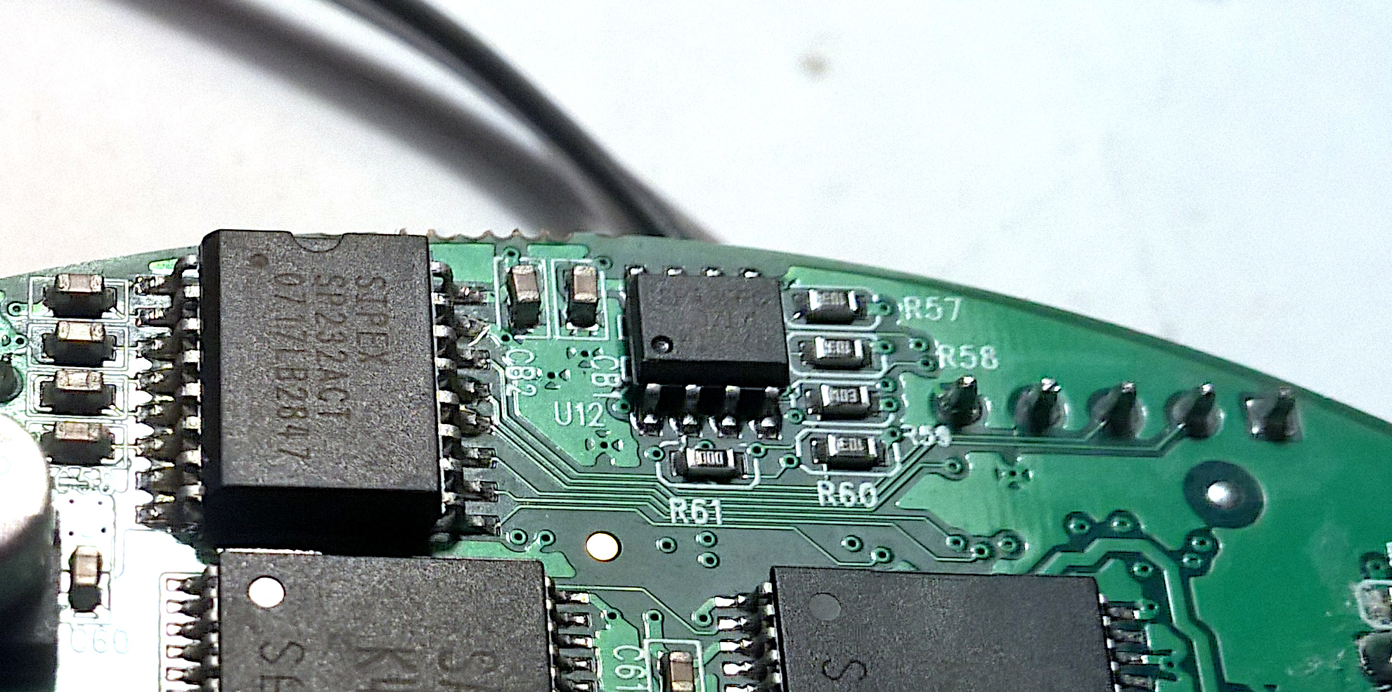

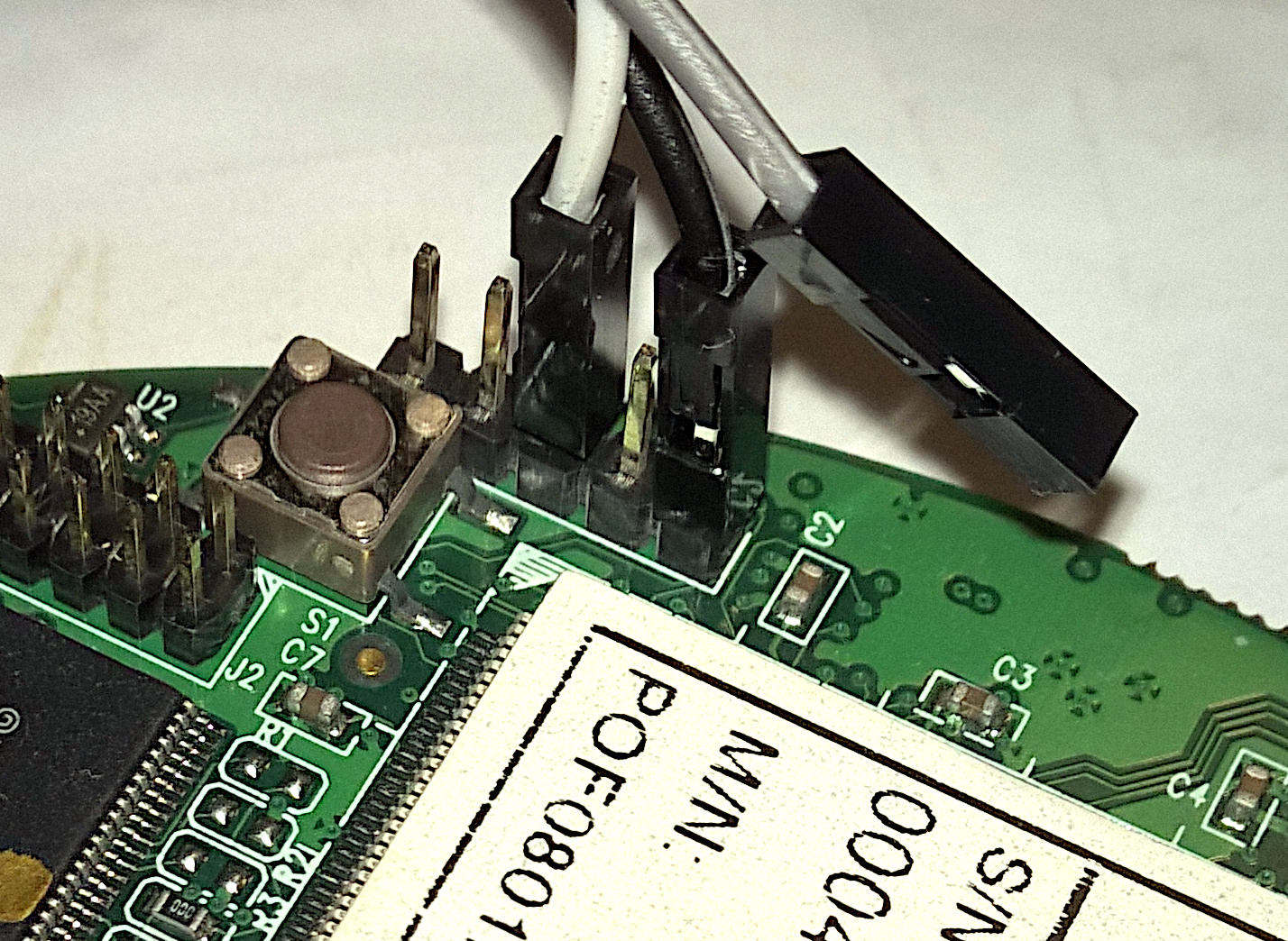

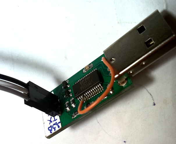

Нашёл у знакомого usb uart, правда на 3.3В был, но снял с VCCIO приходящее 3,3 и повесил на +5В. В консоли мусор :( смотрю на напряжение питания SP232ACT, что на плате камеры - 6,5В, а на TX вообще 7.0
Попытка подключиться (115200 - 8 - 1 - none - xon/xoff) выдаёт ерунду :(
подскажите куда копать дальше ? уровни другие или что-то иное ?

Ну так а скорость перебирали?

Перебирал: 2400, 4800, 9600, 19200, 38400, 57600, 115200 . Выше уже мало символов на экране, а потом и вовсе нет.

Из ваших сообщений, не понятно, куда вы подключаетесь на MAX232?

На 14 лапу SP232ACL - T1OUT
USB UART переведён на уровни 5В отпайкой 4 лапы VCCIO от 3V3OUT и подпайкой к 5В USB
